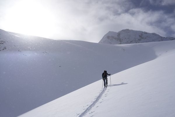

Ich habe den Bildfehler meiner A7m4 bereits in einem anderen Post beschrieben: Ein heller Streifen bei Gegenlicht quer durch das Bild (s. Foto weiter unten).
Seitens Sony wurde mit der Aussage, ich solle das Foto doch einfach zuschneiden, zunächst versucht, mich abzuwimmeln. Auf Nachdruck meinerseits wurde der Bildfehler dann zugegeben.
Die Reparatur durch den Sony Reparaturservice umfasste den Austausch des mech. Shutters. Leider bleiben die Bildfehler bestehen. Nicht einmal der Sony Reparaturservice schafft es, die Fehler der Sony Produkte zu beheben.

nein, das Problem ist nicht gelöst. Wie man wissen sollte, hat der elektronische Verschluss bei schnellen Motiven mit Rolling Shutter zu kämpfen:
Hier ist am Skistock eindeutig die Krümmung zu erkennen. Der elektronische Shutter ist für solche Aufnahmen daher nicht geeignet - zumindest nicht, wenn man einen gewissen Anspruch an seine Bilder hat.

1. Wenn Sie so viel Ahnung von Fotografie haben, können Sie mir ja sicher sagen, wieso die Effekte nur beim mech. Shutter auftreten. Optische Effekte müssten schließlich bei beiden Shutter Typen auftreten.

ich habe direkte A-B Vergleiche mit mechanischem und mit elektronischem Shutter gemacht. Mit dem elektronischen Shutter kommt es nicht zu dem Problem. Außerdem sieht man das Problem erst nach dem Auslösen und NICHT im Live-View. Beides spricht eindeutig gegen die Vermutung, es handle sich um die von Ihnen vermuteten Reflexionen. Ich habe allerdings den Eindruck, dass Sie diese logische Schlussfolgerung nicht einsehen wollen, um Recht zu behalten.
