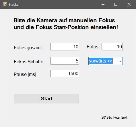

Hallo Huepp88,
hab's gerade bei mir noch einmal ausprobiert.
Meine Kamera ist die Sony Alpha 7III, da hab ich keine Probleme.
Kannst du das Programm Remote manuell steuern?
Ich habe mal Screenshots von meinen Einstellungen, villeicht hilft das weiterRemote.jpgRemoteMenue.jpgStacker.jpg
Viel Erfolg

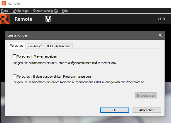

Mir ist gerade noch was eingefallen:
Bei Remote muss unter Datei -> Einstellungen
der Haken bei "Vorschau in Viewer anzeigen" entfernt werden, sonst wird beim Anzeigen des aufgenommenen Fotos der Fokus auf "Remote" weggenommen und Stacker kann nicht mehr steuern.

Hallo Peter,
vielen Danke für Deine Screenprints, die haben geholfen.
Ich hab noch mal rumexperimentiert und bin letztlich zu einem Ergebnis gekommen.
Am besten funktioniert das Programm, wenn ich RAW einstelle. Bei JPG kommt der Counter (oben im Remote unter "Übertragenes Bild" manchmal durcheinander (war nicht wiederholbar). Dann wurde unter "Startnummer" (unten im Remote-Prog) eine Unmenge an "111111" angezeigt, und zwar vor der vorgebenen Startnummer. Nach meinen Feststellungen hat diese sowieso keinerlei Auswirkung auf die Vergabe der Dateinamen, oder? Diese werden wohl irgendwie automatisch vergeben, wohl damit keine vorhandene Datei überschrieben wird.
Außerdem scheint es, dass auch die Pausenzeit nicht zu kurz bemessen werden darf.
Übrigens: Das "Remote.exe"-Prog von Sony hat auch seine Macken. Eine weitere Bedienung lässt sich oftmals nur erreichen, indem ich den PC neu starte, bringt also wohl einiges durcheinander, was fahrlässige Programmierung vermuten lässt. Zumindest ist dies bei meiner A7RIII der Fall.

RemstalPepe
Mitglied
Hallo Hubert
die vielen 1-er entstehen dadurch, dass im Programm "Stacker" der Fokus in deinem Fall auf dem Feld "Startnummer" lag. da schreibt dann mein Programm die ganzen Steuersequenzen in dieses Feld.
Ich klicke vorher im Bereich "Focus" auf die AF/MF Umschaltung, bis die >> < > >> erscheinen. Dann klappt es meistens.
In dem VB-Script benutze ich den "SendKeys" Befehl so hat es funktioniert. Habe aber nur geringe Ahnung von VisualBasic, weiss daher nicht, was ich anders machen könnte.
Das komplette VB-Paket habe ich auch hoch geladen, da musst du nur nach "Stacker1.vb" suchen.
Wenn deine Kamera lautlose Aufnahmen unterstützt, dann kannst du die Pausenzeit geringer einstellen.
Vielleicht hilft's.
