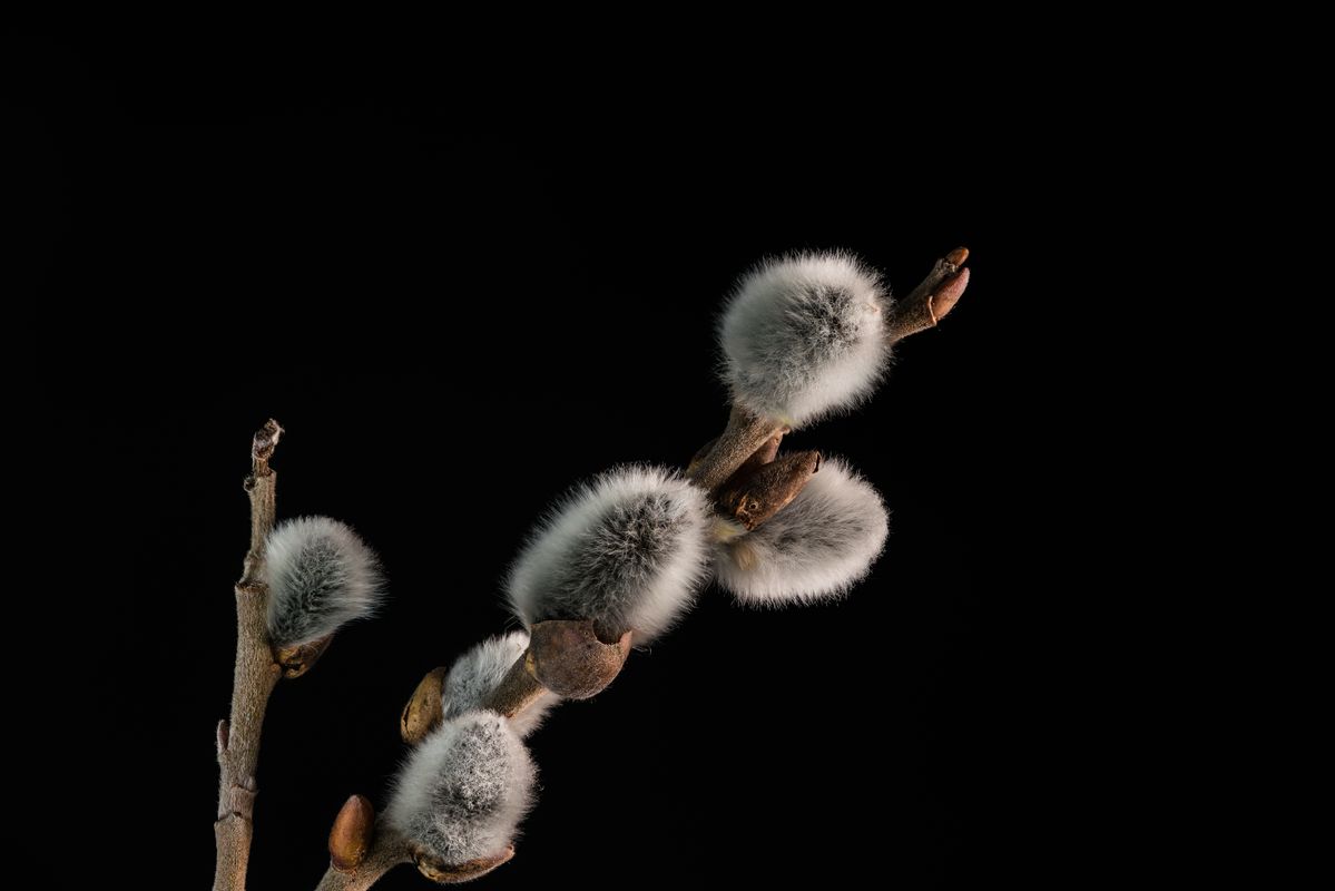

nochmal zum Thema Verschlussverschleiß: das ist jetzt ein schneller Stack mit nur 9 Bildern, A7R2 mir dem 90 mm Sony Makro, 1/125, Blende 4.5, ISO 100.
Wenn man genau hinschaut sieht man dass 15 Bilder hier ausgereicht hätten die durchgängige Schärfe zu erreichen bei einer gesamten Objekttiefe von ca. 2,5 cm.
Bitte nicht zu viel Bashing, war ein schneller Stack heute morgen.
Viele Grüße

Hallo Botaniker,
wie von real_photo schon geschrieben, sollten mit der G9 und dem 60 mm Olympus Macro gute Aufnahmen möglich sein. Das schöne Beispielbild von real_photo zeigt aber auch, dass nicht immer exzessiv viele Einzelbildaufnahmen für einen Stack nötig sind.
(@real_photo: wurde diese Reihe unter Verwendung der App Github erstellt?).
Die Anzahl der nötigen Einzelbilder kann stark unterschiedlich sein – das ist abhängig von der verwendeten Blende, der räumlichen Ausdehnung des Objektes und m.E. auch vom Abbildungsmaßstab, der erzielt werden soll. Umso weiter es in den Mikrobereich geht, desto geringer wird die Tiefenschärfe und da steigt oft die Anzahl der benötigten Aufnahmen – das können über 100 für ein Bild werden. Von daher sehe ich Kameras mit der Möglichkeit des rein elektronischen Verschlusses im Vorteil.
Für die normale Alltagsfotografie würde ich (vermutlich) die Sonys nicht gegen eine G9 tauschen. Eine solche Investition nur für die eine Funktion des Focus Bracketings ist in der Familie nicht immer vermittelbar …. Im Prinzip sollten die meisten (alle?) Panasonic-Systemkameras ab 4k-Videotauglichkeit zum schnellen Erstellen von Fokus-Reihen aus 4k-Videos geeignet sein. Panasonic hat da für viele Modelle in der Tat ein entsprechendes Firmwareupdate nachgeliefert. Es muss also nicht (gleich) die G9 sein (auch wenn diese technisch gesehen weitere/bessere Möglichkeiten zum Focus Bracketing bietet). Meine persönlichen Ansprüche an die technische Bildqualität sind nicht so hoch – mich fasziniert vielmehr die Möglichkeit, schnell und einfach (draußen, z.T. ohne Stativ, nur angelehnt …) mit Focus-Bracketing in die Mikrowelt vorzudringen (siehe meinen Link zu Achim Kluck’s Album auf Flickr auf der ersten Seite dieses Threads). Meine Panasonics sind leider alle aus der vor 4k-Zeit – für automatisiertes Fokus Bracketing muss ich somit eine Smartphone-App nutzen, was Zeit benötigt (Verbindungsaufbau, anschließend effektiv nur ca. 1 Aufnahme pro s) und den Einsatz somit auf mehr oder weniger statische Objekte reduziert. Interessant wäre die G9 schon, keine Frage …
Um auf den Ausgangspunkt dieses Threads zurückzukommen. Viele neuere Sony-Kameras haben die Möglichkeit, nur den elektronischen Verschluss zu nutzen, es gibt passende Makroobjektive – nur leider keine geeignete Kamerasteuerung von Sony ….wenn es diese gäbe, wäre das auch mit der A7II und A77II interessant, trotz mechanischem zweiten Vorhang.

Hallo Nivis,
die Einzelbilder sind  per Makroschlitten aufgenommen, und über Helicon Focus gestacked. Das Bracketing Tool von Github habe ich geladen, das ist nur dermassen langsam dass ich nach einem Versuch das wieder sein gelassen habe. Also für eine schnelle Folge von einzelbildern leider nicht brauchbar......
Wenn man das Bild was ich gepostet habe sich ansieht wird man feststellen dass an einigen Stellen noch Unschärfen im Übergang sind. Ungefähr 20 Bilder hätte ausgereicht das komplett & sauber zu stacken.... na aj, war ja nur ein Schnellschuss früh morgen 🙂
Übrigends hatte ich ein einem meiner letzten Post noch eine Bug drin. Ich hatte die falsche Kamera im Kopf ( nämlich die die Lumix GX9) als ich die Äusserung gemacht habe dass die G9 vielleicht nicht besser sei als der Voränger. Das ist natürlich Blödsinn, die G9 dürfte mit dem Pixel Shift Feature und dem automatischen Bracketing zusammen mit dem 60mm Zuiko Macro eine durchausgeichwertige Makro Kombination sein wie die A7R2 mit SEl 90mm 2.8. die kamera ist leider für mich ausser Schlagdistanz, Zusammen mit dem Macro liegt man schnell bei 2100 Euro.....
Soweit nochmal zu Richtigstellung / Beantwortung der Frage.

Hallo real_photo,
war das ein gesteuerter motorisierter Makroschlitten oder einer zum manuellen Weiterdrehen? Bei 9 Bildern und jedes Mal manuell weiter drehen würde ja auch etwas Zeit vergehen. Alternativ zu mehr Einzelbildern könnte man auch die Blende etwas weiter schließen, um „Lücken“ zwischen den Ebenen zu vermeiden. Aber da hilft wohl nur Probieren – und dabei vergeht die Zeit dann schnell. Das 60 mm Olympus habe ich – nur eine weitere Panasonic-Kamera wollte ich mir eigentlich (noch) nicht zulegen. Das Focus Bracketing wäre das einzig (für mich) Wichtige, was die GX9 gegenüber meiner alten GX7 zusätzlich kann.
Mit dem Arsenal bleibt es ja spannend. Die haben sich auch viel vorgenommen – die Liste der kompatiblen Kameramodelle ist lang. Am interessantesten dabei ist vielleicht die A77II – die einzige Sony Kamera mit A-Mount in der Liste. Ob das dann auch mit den alten Autofocus-Objektiven mit Stangenantrieb funktionieren könnte? – Da habe ich wenig Hoffnung.
Hier noch ein Link zu einem Thread, aus dem hervorgeht, dass Sony evtl. ganz vom App-Konzept in den Kameras abrückt:
https://www.dpreview.com/forums/thread/4218792#forum-post-60303408
Manche Funktionen der von Sony angebotenen Apps lassen sich ja mit mehr oder weniger Aufwand auch auf anderen Wegen umsetzten. Für Timelapse-Aufnahmen oder automatisierte Fokusreihen ist dies aber nur umständlich oder gar nicht möglich. Da bliebe Sony dann sogar mit den allerneuesten Modellen hinter der Konkurrenz zurück, solange solche Dinge nicht in die Firmware integriert werden.

Hi Nivis,
nein, der Stack ist manuell erstellt. Du hast natürlich Recht. Bei Blende 8 / 2,8/90mm / 30 cm Abstand sollte man natürlich auf 2mm gehen, DoF ist arg gering.ich hatte 3 mm gewählt, da muss man schon genau aufpassen sonst kommt es zu den Fehlern wie sie auf meinem Stack zu sehen sind. So genau kann man die 3 mm mit einem manuellen Schlitten nicht hinbekommen. Zumindest nicht mit dem billigen Schlitten den ich habe...müsste also noch geringer / 2mm sein.....
Einstellen, auslösen, 2 sek warten bis die Selbstauslösung auslöst, nächste Einstellung um 2 mm weiterdrehen auslösen dauert tatsächlich zu lange. Im Studio ist das natürlich kein Thema wenn man mit unbelebten Objekten. Arbeitet. Draussen mit Insekten / kleinsten Blüten ist das nicht möglich. Ausser das Insekt ist tot und man hat einen 100% windstillen Tag erwíscht 🙂
Dass Sony von den Apps abrücken wird ist schon länger im Gespräch bei der RX IV gibt es den Punkt schon gar nicht mehr. Wie es bei den neuen A7 aussieht weiss ich nicht, hatte noch keine III in der Hand 😞 Meines Erachtens der flasche Weg auf Apps zu verzichten ( wenn man nicht alles selbst in der Firmware hat ) Gebe Dir das uneingeschränkt Recht. Also Sony, nimm Dir ein Beispiel an Panasonic ! Zumindest was den Bereich Makro / HDR / Mehrfachbelichtung etc. anbelangt. Ach ja, wenn wir gerade beim Wünsche äussern sind bitte auch eine touch Bedienung die ihren Namen verdient. Bei der RX IV ist das auch eher suboptimal gelöst...
Ob Arsenal auch mit Stangenantrieb umgehen kann ? Ich denke ja, softwaretechnisch dürfte es keinen Unterschied machen ob ob Ultraschall oder Stangenantrieb genutzt wird.
