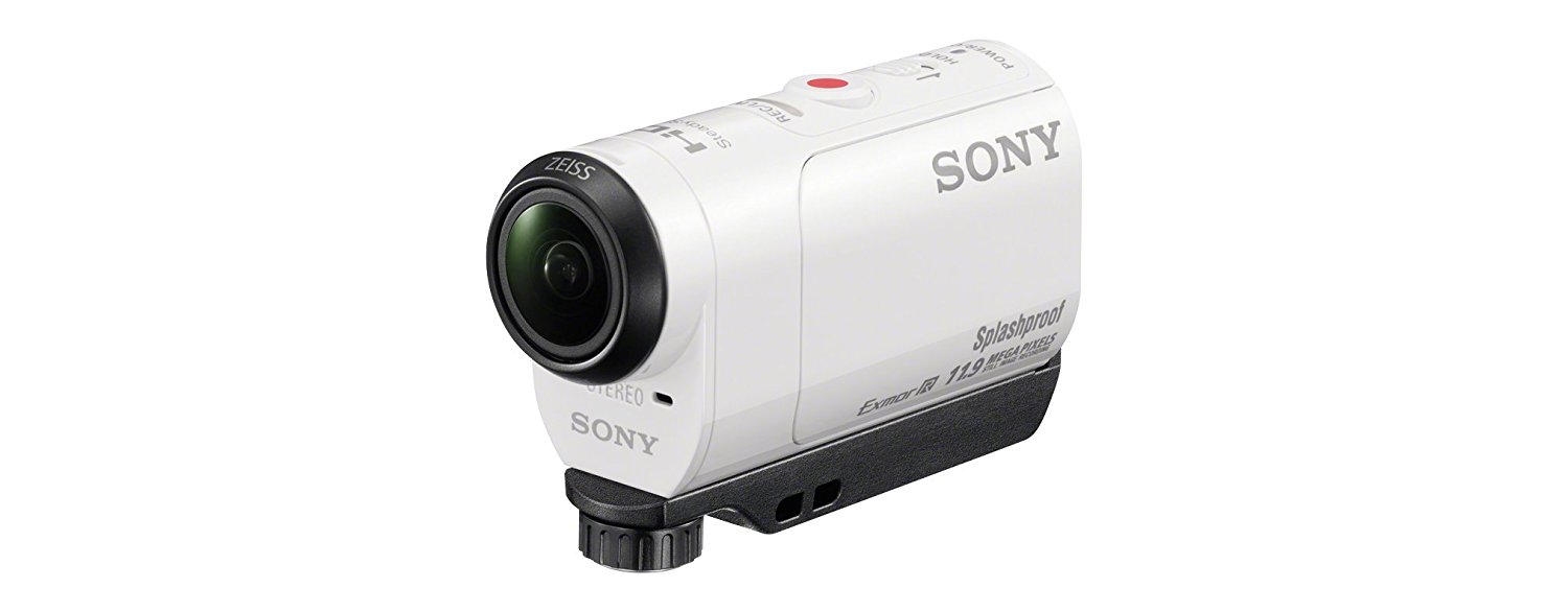

Zuerst einmal empfehle ich, die AZ1 ohne Gehäuse zu nutzen - die Linse im Gehäuse ist aus minderwetigerem Material als die eingebaute Linse (Zeiss) und somit verlierst du optische sauberkeit.
Außerdem scheint es bei Nutzung mit Gehäuse zu einem Phänomen zu kommen, bei dem sich die Sonne, wenn sie irgendwo vor der Kamera am Himmel steht, zwischen der Gehäuse- und der Kameralinse hin- und herspiegelt und ein roter Punkt im Bild auftaucht.
Die Kamera kommt mit einer kleinen schwarzen Schiene, welche ein Anbringen an normalen 1/4 Zoll Schrauben ermöglicht.
Siehe hier:
AZ1 mit Schiene
Du wirst wahrscheinlich im MP4 Modus mit 28Mbit/s filmen (da dein TV bestimmt auch kein XAVC-S kodiertes Material abspielt), weshalb du auf jede 32 Gb Karte 148 Minuten speichern kannst.
Hierbei würde ich nicht 720@120fps nutzen, sondern bei 1080p@60fps bleiben, die höhere Auflösung ist einiges wert und 60fps erlauben immer noch eine Verlangsamung um etwas mehr als die Hälfte (je nachdem ob du bis auf 30 oder 24 fps runter gehst).
Die Stabilisierung würde bei 720p eh nicht klappen, da nur elektronisch und somit nicht in jedem Modus verfügbar.
Zudem kann ich nur von einer Anbringung direkt am Bike abraten - je nach Motorrad(-motor) gleicht sich die Frequenz der Bildrate oder einem Vielfachen dieser an, was dazu führt, dass das Bild unbrauchbar wird.
Bringst du die Kamera an deinem Helm/deiner Brust an, schluckt dein Körper eben diese Vibrationen und das Ergebnis ist um einiges besser.
Solltest du die Kamera neu erworben haben, kommt sie mit zwei Klebehalterungen, ein angewinkeltes Stück, was eine Neigung nach oben/unten sowie leichten seitlichen Versatz erlaubt gibt es auf Amazon - damit habe ich bisher die besten Erfahrungen gemacht.
Anbringen mit Profitipp im Video (ist nur ein Fahrradhelm, jedoch funktioniert es genau so mit einem Motorradhelm). Klebeband ist dieses hier.
Willst du GPS einsetzen, musst du die Kamera mit der Fernbedienung gekauft haben, da die AZ1 technisch zwar der AS100 gleicht, aber auf das GPS Modul verzichten musste, um die kleinere Bauform zu erreichen.
