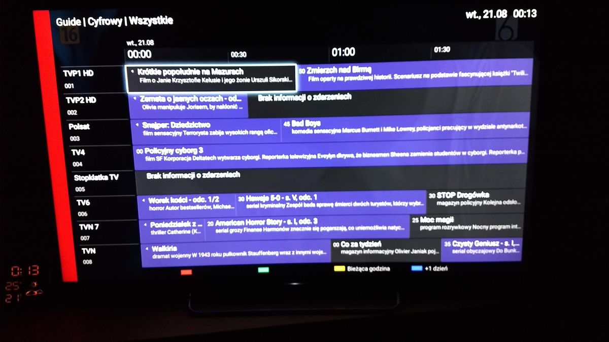

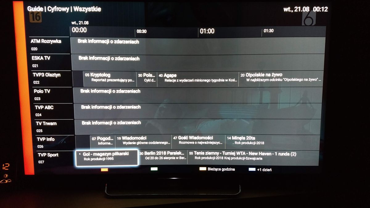

Mam ten model od 1,5 roku i nigdy z EPG/Guide TV naziemnej nie było problemu. Od jakiegoś miesiąca w kilku pozycjach przeważnie z całego muxa, zamiast programu EPG jest "brak informacji".Kiedy przełączę obraz na taki program, to natychmiast EPG wczytuje wszystkie informacje na programach danego muxa. Jadnak kiedy przełaczm kanały i po chwili wchodzę w EPG to znów brak informacji na tym samym albo inny muxie na kilku lub wszystkich programach z danego muxa. Taka sytuacja powstała samistnie, gdyż na TV nic nie było instalowane i wogóle nie dokonywano żadnych zmian w konfiguracji czy ustawieniach. Przywrócilem już nawet ustawienia fabryczne i EPG dzialało dobrze może 2-3 dni i sytuacja zaczęła się powtarzać, najpierw z 1 programem, póżniej kilkoma aż do całego muxa lub nawet 2 - tak postępowało to systematyczne na coraz większej liczbe programów. Czy ktoś spotkał się z podobnym problem ?IMG_20180821_001246535_LL.jpgIMG_20180821_001246535_LL.jpgIMG_20180821_001317793.jpgIMG_20180821_001317793.jpg
