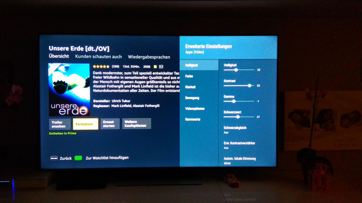

Mitglied
Konnte jetzt erstmal drei Bilder machen. Vielleicht sieht man hier die helleren Streifen an den Rändern. Helligkeit war auf 20 und local dimming auf mittel.

Hallo,
dank dir für die Bilder. Es sieht meines Erachtens so aus, als würde an den Kanten etwas Druck auf das Display ausgeübt. Ich würde empfehlen einmal den Service zu kontaktieren, damit dieser sich den TV vor Ort ansieht.
