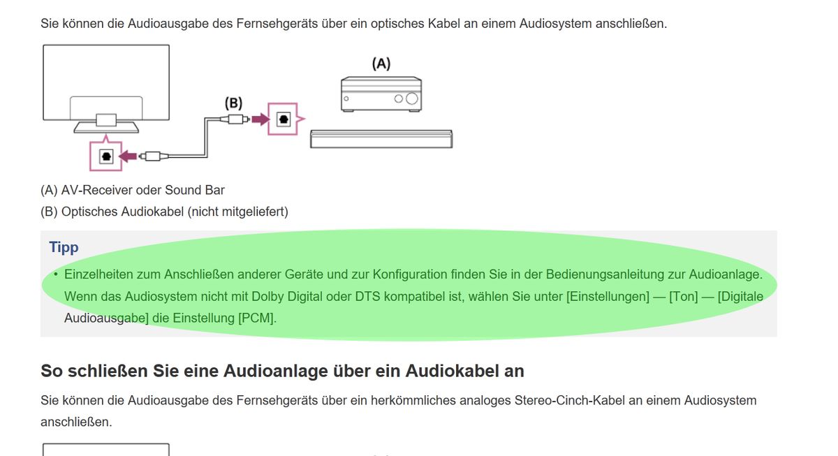

Ich hab mir mal kurz die Hilfeseite zum Fernseher angesehen. Da steht bei Amschluß über optischan Ausgang-
Wenn mann ein Audiogerät verwendet, das nicht Dolby Digital oder DTS kompatiebel ist, soll man unter Einstellungen den Ton auf PCM umschalten.
Hast du mal nachgesehen, ob es auf Dolby Digital oder DTS steht?
VG René
