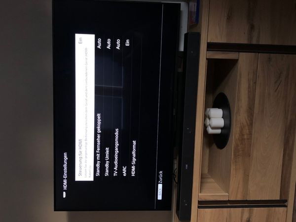

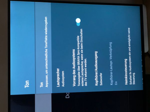

Brad16
Hallo Peter,
Danke für die schnelle Antwort, bezüglich Soundanlage sind die Einstellungen wie folgt:
Wo ist der Fehler hier ?
Gruß
Brad16

Brad16
An der Info-Anzeige vom TV steht, wenn ich die PS4 Pro einschalte und auf HDMI 3 schalte:
HDMI3 / ARC
A 3840x2160p
Eigentlich muss doch statt ein "A" dort Dolby Digital/Atmos stehen oder nicht ?
Auch wenn ich im Spiel bin ändert sich da nichts, das Spiel in der PS4 ist FIFA20, welches Dolby Digital unterstützen müsste.
Also ich habe mir Videos darüber angeschaut und einer hat dort Dolby Atmos stehen gehabt, denke mal es lag am Spiel und der Konsole XBox.
Unterstützt die PS4 Pro Dolby Atmos ?
Warum sollte der Soundbar PCM Stereo HDMI-Out zum TV raus lassen ? Was muss ich einstellen um das zu ändern bzw. richtig einzustellen ?

Brad16
Ich dachte wenn ich ein PS4 Spiel in Dolby Digital oder Atmos spiele wird mir die Anlage auch Digital oder Atmos ausgeben. Aber wie gesagt ich bekomme nur ein A für die Audio sehr wahrscheinlich. Mein TV, die PS, das Spiel und die Anlage unterstützen alle Dolby Digital trotzdem bekomme ich keine Ausgabe in Dolby Digital. Genau das ist mein Problem, wo kann ich prüfen oder wissen was ausgegeben wird ? Ich habe mich immer am A dort orientiert, denn bei Netflix bekomme ich auch bei filmen Dolby Digital stehen, warum nicht aus der PS, komisch !!
Also brauche ich jetzt ein Dolby Atmos unterstützendes TV ? Da hat der Verkäufer mir das ganze anders vorgestellt. Er meinte ich brauche lediglich Filme oder Spiele welche Dolby Digital oder mehr unterstützen, damit der Soundbar diese wiedergeben kann. Nun bin ich verwirrt.
