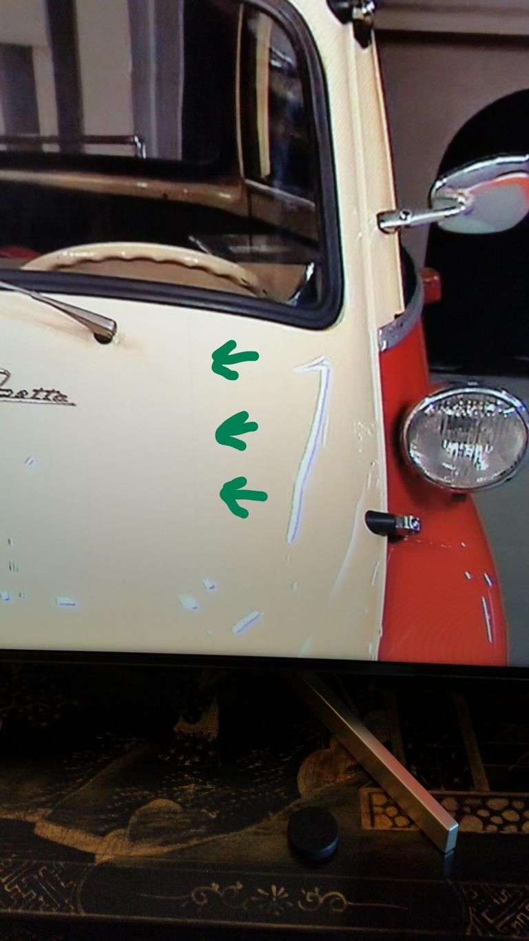

Hallo zusammen,
ich besitze einen 75XF9005 und 75XE9405. Beide zeigen den hier beschriebenen Grafik-Fehler. Ich schaue TV über DVB-C. Wenn ich ZDF oder ZDF NEO einschalte, erscheint für ca. 3 sec unten rechts das ZDF mediathek Menü. Wenn es dann verschwindet, bleibt die äußerste linke Kante der Grafik stehen. Es bleibt ein senkrechter, schmaler grauer Strich, der dann permanent im Bild bleibt.
Wenn ich diese Interaktiven Inhalte im Sony TV Menü ausschalte und somit das mediathek Menü  nicht erscheint, gibt es auch den Strich nicht.

Im Ersten tritt das Problem nicht auf, da bleibt keine Strich zurück.
Hier nochmal ein Bild vom ZDF, senkrechter Strich mit grünen Pfeilen markiert:K1024_KR2.JPGK1024_KR2.JPG

Man kann den Strich z.B. kurzzeitig löschen, wenn man in den Videotext geht. Da verschwindet der Strich. Kommt man vom Videotext wieder ins laufende ZDF-Programm zurück, ist der Strich auch noch weg. Da dann aber 1 sec. später wieder das mediathek menü unten rechts erscheint, ist der Strich wieder da.
