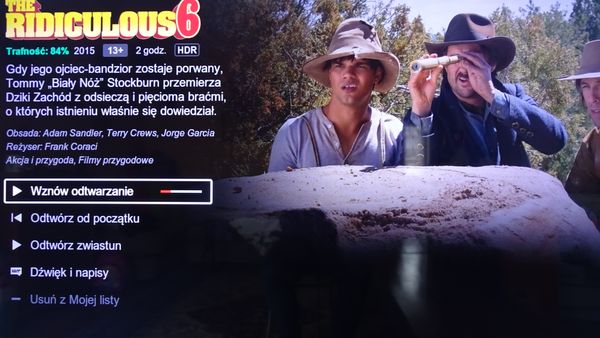

Zacznę dyskusję o trybie HDR (choć już widać narzekania na forum na ten tryb) jak dla mnie tryb mdły bez koloru ,kontrastu i bez zalet jak piszę dla mnie.Korzystam z Netflixa gdzie są materiały HDR i co najgorsze nie moge tego zmienić z automatu odpala się i nic z tym nie można zrobić wejście do trybu obraz nic nie daje tryb HDR wyszarzony i narzucony.Pytanie do Sony dlaczego nie ma możliwości zmiany tego trybu na siłę trzeba raczyć tym "luksusem" co ktoś miał na myśli robiąc takie rozwiązanie ? Nie wiem jak jest w DV nie mam i nie odstanę do swojego TV XD93 i zdecydowanie wolę tryb obrazu żywy ze swoimi ustawieniami a nie żebym był przymuszany do czegoś.

Po konsultacji z Supportem przekazuję, że w przypadku treści HDR z aplikacji Netflix nie ma możliwości zmiany trybu obrazu z poziomu telewizora. Jest to spowodowane faktem, że aplikacja Netflix narzuca ustawienia w przypadku odtwarzania treści HDR. Ze swojej strony mogę jedynie zalecić kontakt ze wsparciem Netflix'a w celu weryfikacji oraz dostosowania ustawień samej aplikacji. Od strony ustawień telewizora nie mamy możliwości tego zmienić.
