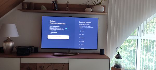

Bei meinenm XR 55 A95K ist unter dem Inaktiv Programm der Button Energiesparen da kann ich die Zeit einstellen , wann der Bildschirmmodus sich einschaltet , oder den Energiemodus ausschalten.
