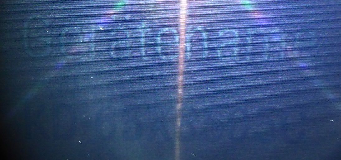

Also ich habe eben den Fernseher nochmal gestartet und mit einer Taschenlampe kam ich bis zum Infomenü. Und auch gleich den Fehler gefunden. Er wird als KD-65X8505C erkannt.P1070057.jpgP1070057.jpg

OK, dann kann es nicht funktionieren, der wird ne ganz andere LED Ansteuerung haben, da sicherlich auch eine andere Variante an LED Anzahl verbaut ist. Serie mit 9er sind High End, die 8er Mittelklasse...
In wie weit du jetzt noch das Board reklamiert bekommst wo ne Firmware (OS) drauf ist, weißt nur du ?

Solange aber die interne Kennung des Board 65X8505C bleibt bringt dir das Neuaufspielen nichts, die FW checkt welches Board drin ist und spielt dann dazu auch die benötigten bestandteile ein (OS, Treiber etc.). In der Datei der FW sind praktisch alle Modelle einer Hardwareplatform enthalten, daher auch um die 2gig groß.
Evt. könnte man dem EEPROM mit der Kennung umlöten und dann nochmal ein Update machen, aber den zu finden du musst.
