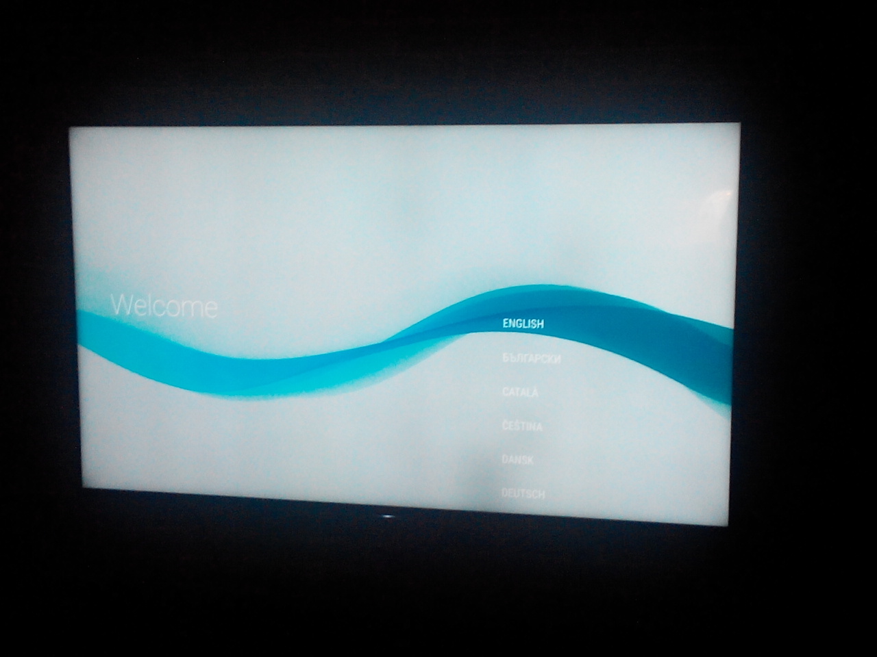

Po pierwszym wlaczeniu TV pojawil sie taki oto obraz:
nie wiem, czy dobrze widac niemniej na zywo jest tego wiecej - cienie i smugi, katy niedoswietlone. TV nowy od Scentre dotarl bezpiecznie. Poprzedni TV KDL60w605b byl perfekcyjny bez kalibracji, tutaj zas po parugodzinnej kalibracji nadal smugi zawsze widoczne w menu i przebijaja na obraz tv. Poza tym o znalezieniu wifi mozna zapomniec. Jakie jest zdanie Forumowiczow bo jak na zakup za ponad 7k (w tym full gwar i ubezp) to uwazam to za nieporozumienie.. a moze jestem pedantyczny i to miesci sie w normie? prosze o jakies sugestie 😞 ps: ekran jest czysty - sprawdzilem by nie wyjsc na losia..

Tan model ma direct led bez strefowego wygaszania.
Każdy tv w technologi LED będzie miał bardziej lub mniej widoczne nierównomierne podświetlanie jedyne lekarstwo to mieć możliwość obejrzeć przed zakupem konkretny egzemplaz te same modele potrafią bardzo się różnić, też mam ten tv i nie wygląda to u mnie tak kiepako
Dziekuje za powyzsza uwage. Obecny egzemplarz 65w855c wraca spowrotem do SC moze znajdzie nabywce bardziej wyrozumialego zwlaszcza po wydaniu takiej kwoty..
Za kilka dni jestem umowiony w innym SC na ogledziny PRZED zakupem, najpewniej wezme ten sam model tylko z mozliwie rownomiernym podswietleniem. Licze sie z tym, ze moga byc strefy (pasma) dyskretnie rozniace sie intensywnoscia oswietlenia byleby nie cos takiego jak widze teraz.

Witam, jak zakończyła się historia? Tez posiadam ten TV, u mnie efekt DSE rownież widoczny, najgorzej to zauważyć, wtedy wszędzie się go można doszukać... Ja chyba nie wymienię, bo się boje ze bedzie gorzej...
Tamten egzemplarz odeslalem do SC (na zwrot platnosci czekalem ponad miesiac szkoda komentarza..) Udalem sie do SC w Katowicach o ktorego istnieniu nie mialem pojecia. Bardzo rzeczowy Sprzedawca pokazal mi kolejny egzemplarz. Niemal to samo g.. na ekranie a pragne podkreslic, ze nie jestem pedantem co liczy piksele. Uznalem, ze albo przechodze do konkurencji albo doplace i kupie -jeszcze- drozszy tv. Skonczylo sie na lacznej kwocie ok 10400zl za 65XD8505 w tym 5 lat gwarancji na wszystko w tym powodzie i uderzenia toporem. Jakosc rewelacja i nie ma porownania.. Teraz mozna go napewno nabyc taniej. Roznica miedzy TV KDL605b 60xali sprzed roku (4200zl) / ktory zostal zniszczony/, a ww obecnym jest wiec gigantyczna niemniej problem mam z glowy choc teraz ogladam znacznie wiecej tv chyba po to by usprawiedliwic tak drogi zakup 🙂 a o modelu 855w nie bede sie wypowiadac, tv z takim obrazem powinien byc oferowany jako uszkodzony. Tyle.
No widzisz, a ja mam dokładnie to samo ale w modelu KD-65x8505c właśnie i to kupionym w SC w Katowicach...
Serwis twierdzi, że to normalne i wymienić nie chcą. A pisałem nawet do Sony Polska... Dodatkowo mam jaśniejsze miejsce podświetlenia wzdłuż boczbych krawędzi szczególnie przy jaśniejszych ustawieniach. Już sam nie wiem czy to jest tv z edge led czy nie - wg sony.pl 65 cali jest bezpośrednio podświetlony... Taka kicha za 9k PLN
