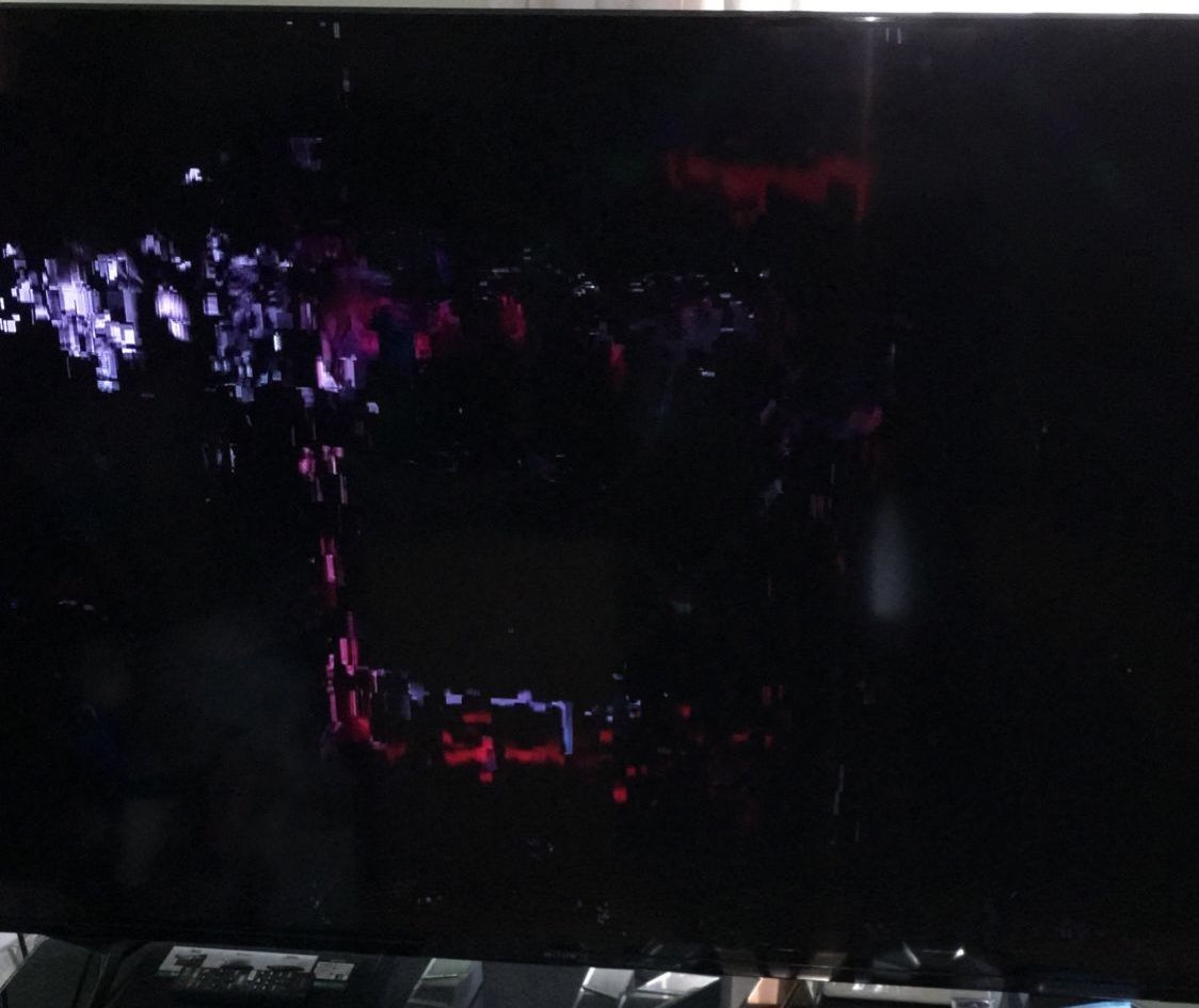

Ręce opadają XR-65X94J moduł CI+ Cyfrowy Polsat.
Jak w temacie poleciłem znajomemu zakup TV Sony jak w temacie X94J.Odbiór na tym TV przez moduł CI+ Polsatu jest wręcz niemożliwy obraz szatkuje jest nieoglądalny.TV ma najnowszy soft v6.7283 dużo było opinii swego czasu na temat modułów CI+ telewizji kablowych tutaj odbiór jest z satelity żadne zaklęcia nie pomagają ręce opadają wręcz.ZAŁAMKA ! Może znajdzie się ktoś z rozwiązaniem ? Nie wspomnę już o komunikatach moduł wyjęty,moduł włożony jest to drugi z kolei moduł czyli wymiana nic nie daje.Dołączam screena z odbioru.Dzięki z góry za wszelkie porady.IMG-20230918-WA0001.jpgIMG-20230918-WA0001.jpg

Ja już o swoim TV nie wspominam o bolączkach XD9305 na module CI+ od Polsatu bo odbiera jako tako po za tym ,że moduł wyjęty ,moduł włożony,brak sygnału sprawdź podłączenie anteny (zmieniam źródło jest sygnał) ale tutaj to już jakieś kuriozum.Nikt nie ma odwagi zabrać głosu w tej sprawie od SONY ? Nie ma problemu drogie SONY ?

Witaj, posłałam Twój post do naszego działu wsparcia i otrzymałam następujący komentarz:
Wygląda na to, że odbiornik nie ma nowszej dostępnej wersji aktualizacji. Warto upewnić się, czy klient konsultował problem z nadawcą. Jeżeli problem nadal występuje, należy skorzystać z formularza do naprawy na stronie Sony https://bit.ly/3MAz0Wz lub bezpośrednio skontaktować ze wsparciem Sony w celu zorganizowania usług serwisowych.

Dzięki za odpowiedź dostawca twierdzi ,że nie widzi żadnego problemu z modułami i nikt nie zgłasza problemów tylko użytkownicy TV Sony co zresztą przewija się notorycznie na forum tak jak wspomniałem to jest drugi moduł i jest to samo.W wątku też wspomniałem o swoim TV i widać problem od lat jest ten sam czasami występuje w mniejszym bądź w  większym nasileniu.Ale to co wyprawia ten model to jakiś obłęd.

Witam, kupiłem TV - XR-55X90S - w lutym 2023 i do niedawna nie było problemu. Jednak ostatnia, albo przedostatnia aktualizacja spowodowała problemy z dekodowaniem przez moduł CAM. Temat jak widzę znany, w innym długim wątku, rozwiązaniem problemu była jedna konkretna wersja aktualizacji. Ale co zrobić jak TV zaktualizował się do najnowszej? Czy można w jakiś sposób powrócić do starszej wersji?

otrzymałam dodatkowe zalecenie od Supportu w odpowiedzi na Twój ostatni wpis, oto ono:
'Jeżeli operator potwierdził, iż zostało to sprawdzone z ich strony, niezbędny jest kontakt z Autoryzowanym serwisem Sony w celu wymiany płyty głównej odbiornika.'
