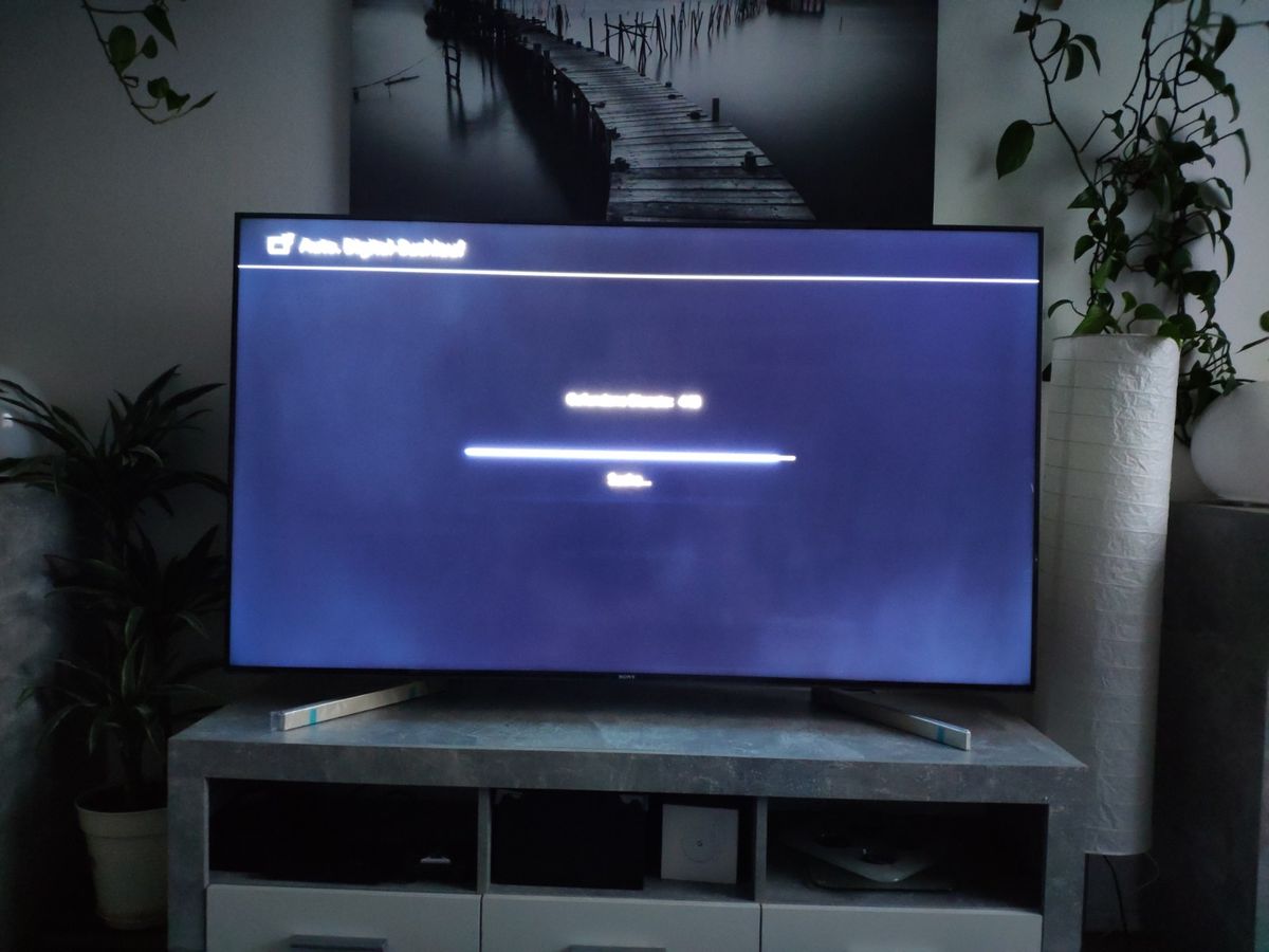

Hallo,
Ich habe gestern ein Upgrade vom 65xe9005 auf den 65xf9005 gemacht und bin vom neuen TV mehr als enttäuscht.
Leider hat das Panel extrem mit Clouding zu kämpfen sodass ich gern wissen würde ob noch andere das Problem haben.
Beim 55x8505 und 65xe9005 war ich mit der Ausleuchtung sehr zufrieden aber der 65xf9005 ist leider echt eine Katastrophe.
PS : LOCAL-DIMMING aktivieren oder aktivieren bringt keine Veränderung  IMG_20190126_085850-1600x1200.jpgIMG_20190126_085850-1600x1200.jpg

Auf dem letzten Bild von mir war LOCAL-DIMMING ausgeschaltet, Kamera auf Manuell und ISO Wert 100.
Das kam bei mir der Realität am nächsten.
