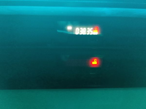

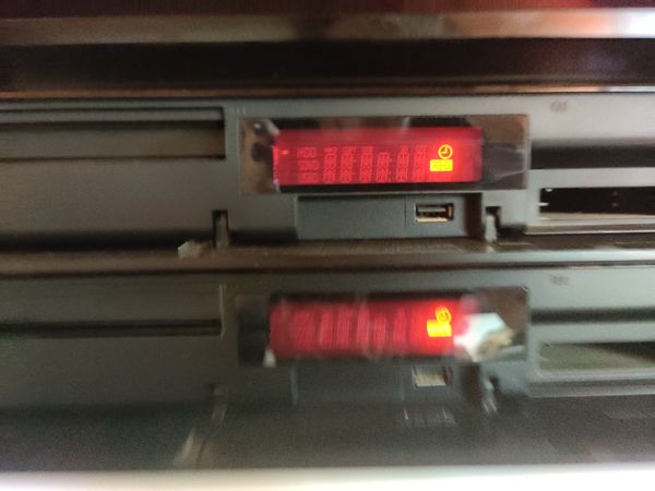

Hallo, ich habe eine Frage:
Seit ca 2 Jahren habe ich zwei Panasonic-Blueray-Recorder DMR-BCT 765 EG.
In der Zwischenzeit hatte ich mehrere Fernseher angeschlossen und es gab nie Probleme.
Ich habe jetzt einen Sony XR-42 A90K. Google TV OLED-Fernseher.
Es war alles gut, aber seit ein paar Tagen schalten sich die Blu-ray-Recorder bei den  programmierten Timer-Aufnahmen immer GANZ ein. Bei einer Timeraufnahme schaltet sich der Recorder ganz ein und bleibt dann auch eingeschaltet. Die Aufnahme sollte im Hintergrund stattfinden, so dass sich der Blu-ray Recorder nicht ganz einschaltet.
 Davor war es so, dass sich die Recorder im Hintergrund bei einer Timeraufnahme eingeschaltet haben, aber jetzt schalten sie sich ganz ein.
Ich weiß nicht, wo der Fehler ist, liegt es am neuen Fernseher oder liegt es an den Recordern?
Der Fernseher ist so eingestellt, dass sich die Recorder ausschalten, sobald ich den Fernseher ausschalte. So soll es auch sein.
Aber jetzt schalten sie sich ganz ein und nicht mehr aus.
Auf dem Bild sieht man, dass unten richtig aufgenommen wird (nachdem ich ihn manuell ausgeschaltet habe)
