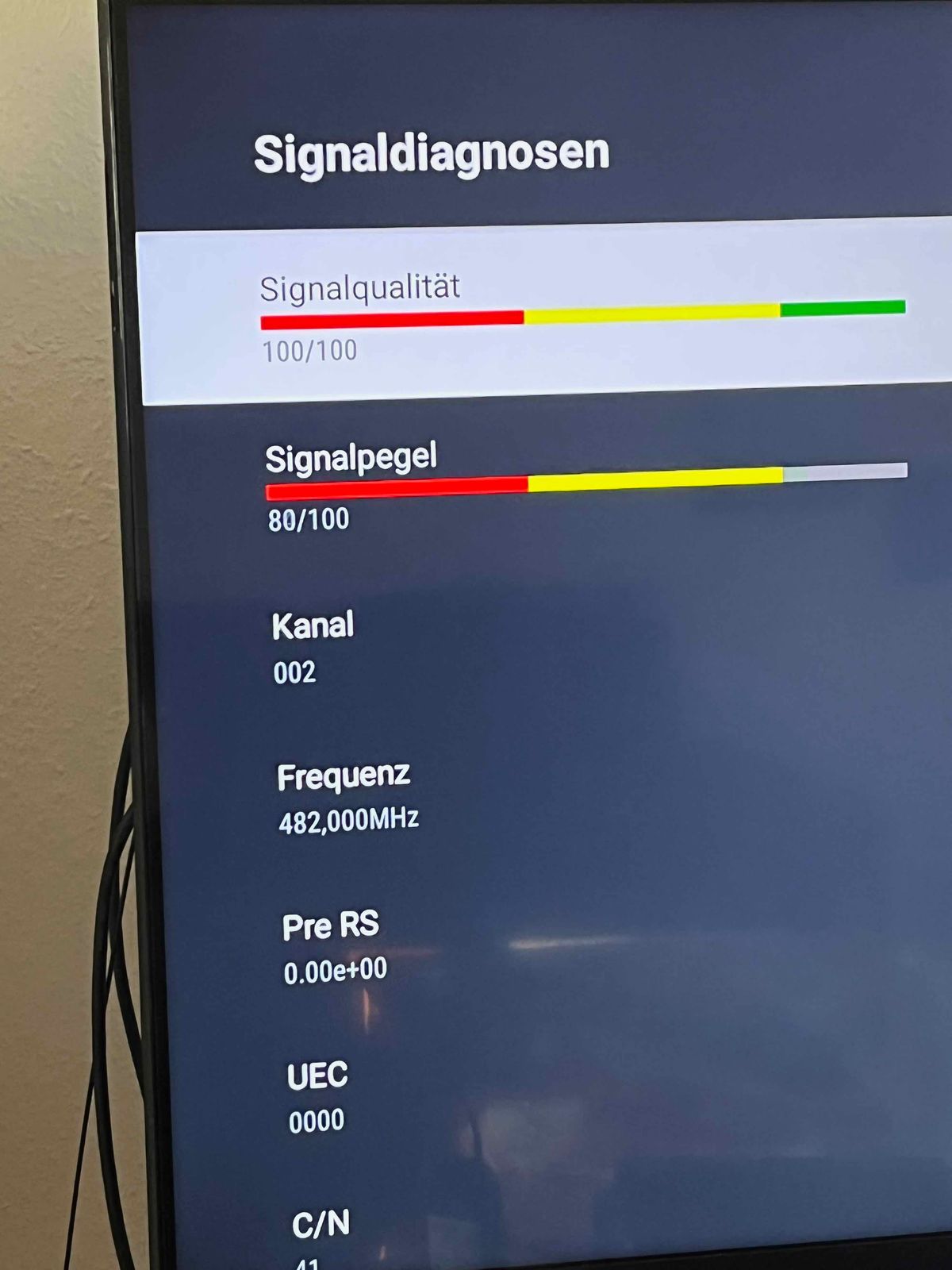

HbbTV (Red-Button-Zeugs) ist im Setup deaktiviert?
Lass dir mal vom Sony die Empfangsqualität anzeigen. Irgendwo in der Hilfe, bei mir heißt das Signaldiagnose. Signalpegel und Signalqualität sind relevant.
rolfah
Habe ich bereits gemacht
