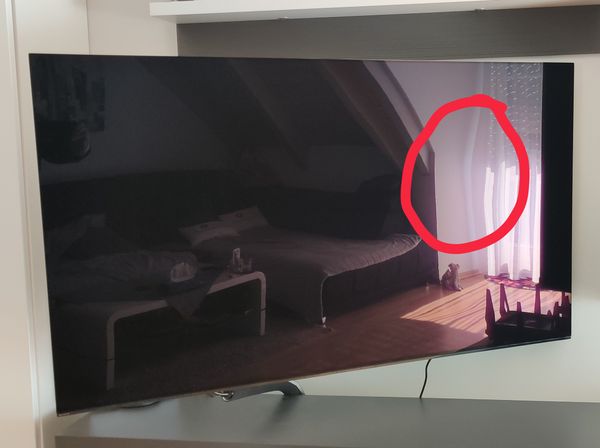

  • Hallo,
habe den Sony OLED-65XRA90J gekauft und wollte fragen ob es normal ist wenn der Fernseher aus ist und die Reflektion warped/verzerrt angezeigt wird? Die Bildqualität wurde dadurch nicht beeinflusst oder beeinträchtigt. Kommt das vielleicht von den Acoustic Lautsprechern die hinter dem Panel verbaut sind? Es ist an mehreren Stellen am Fernseher aber leider schwer als Bild zu machen. Vielen
Dank.
Donald H.

Hallo @DonaldH.,
das ist ganz normal - der Grund wie du schon fast richtig vermutet hast:
Sony nutzt die Acoustic-Surface-Technologie - also es sind hier keine Lautsprecher hinter dem Panel verbaut, sondern das Panel selbst ist der Lautsprecher - dazu sind am Panel Aktuatoren befestigt, welche das Panel zum schwingen bringen. Genau diese Stellen an denen die Aktuatoren befestigt sind erzeugen diese kleine "Delle" welche du bei Schräglicht sehen kannst.
Wie du schon festgestellt hast wirkt sich das kein bisschen auf den Bildeindruck aus.

Ist der Bildschirm an den Stellen irgendwie deformiert? Also ist da qwasi ne Beule oder ne delle oder ne Erhebung was für diesen Effekt sorgt? Das sieht auf dem Foto so aus als ob da ne "Beule" drin ist, vlt ist da Spannung im Gehäuse deswegen beult sich das aus...
Wenn beim TV schauen nicht auffällt ist das schon mal gut...

"Das panel zum schwingen bringt" aha... 🤔
Das soll echt so sein...
Interessant.. ..
Zum Glück fällt das beim TV schauen scheinbar nicht auf....

Hallo @Ng83Bln,
korrekt - das ist "Acoustic Surface" :wink:
Ich weiß noch auf der IFA 2017 gab es einen "Tisch" auf welchem ein Acryl-Zylinder stand mit Reiskörnern drin. Vorne konnte man an einem Drehregler drehen und plötzlich finden die Reiskörner an zu "tanzen".
Was ich erst gemerkt habe als mich jemand darauf hingewiesen hat - der "Tisch" war ein Sony A1 OLED TV mit Acoustic Surface und der Ton welcher die Reiskörner zum "Tanzen" brachte wurde durch das Panel abgespielt und der Drehregler hat die Frequenz verändert.
Vielleicht finde ich noch das Video auf meinem NAS - dann lade ich es nicht gelistet auf YouTube hoch und verlinke es in meiner nächsten Antwort.
- Nic

Sorry, aber das kannte ich echt nicht....
Ich hab mich nur auf blöd gefragt ob panels zum schwingen bringen ne gute Idee ist...🤔 Das ist aber scheinbar nix neues... Und wird wohl funktionieren...
Das ist scheinbar an mir vorbei gegangen...

Die TV Panels sind doch nie wirklich gerade. Da gibt es immer mal kleine Dellen. Das sollte aber kein Problem sein.
