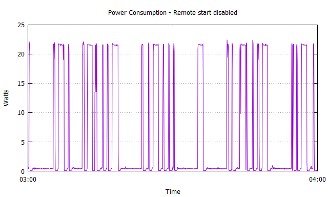

Leider hat sich das Standby Verhalten von BRAVIA Geräten unter Android TV Oreo nicht gebessert. Es wurde eigentlich eher noch schlechter...
Um 18:30 wurde der TV per Fernbedienung in den Standby geschalten. Es hat dann 1,5 Stunden gedauert, bis der TV das erste Mal in den Deep Sleep gegangen ist (20:00), wovon er pro Stunde bis zu 20 Mal aufgewacht ist, also ca. alle 3 Minuten.
Fern-Start war deaktiviert. Andere Geräte im Netzwerk sollten also nicht dazu in der Lage sein, den TV aufzuwecken. Es sind nach wie vor Dienste im System (hauptsächlich Google), die periodisch RTC Timer aufsetzen. Wozu die nötig sind (und zudem in dieser Frequenz), bleibt ein Rätsel.
Bitte beachten, dass es in diesem Thread um das Standby-Verhalten bei aktiver Netzwerkverbindung und Nutzung der Android TV Smart-Features geht. Deaktiviert man sämtliche Netzwerkschnittstellen, wacht der TV deutlich weniger oft auf.
Nebenwirkungen:
- an USB angeschlossene Festplatten fahren im 3-Minuten-Takt hoch und runter
- an USB angeschlossenes Bias-Lighting schaltet im 3-Minuten-Takt an und aus
- diverse HDMI-Geräte fühlen sich veranlasst einzuschalten (und bleiben dann oft an)
- Aussetzer auf anderen am selben AVR angeschlossenen Ausgabegeräten (weil der TV alle 3 Minuten neu erkannt wird)
Der Lebenszeit der Geräte kann das auch nicht zuträglich sein. Für mich unverständlich, wieso Sony nicht alles daran setzt, das abzustellen.

Hier mal eine einzelne Stunde mit Oreo und aktiver Netzwerkverbindung:
Ich zähle mindesten 28 Wakeups (im Schnitt also alle 2-3 Minuten). Nochmal eine deutliche Verschlechterung gegenüber Nougat. Wenn das so weiter geht, können auch die <3W im Durchschnitt nicht mehr gehalten werden.

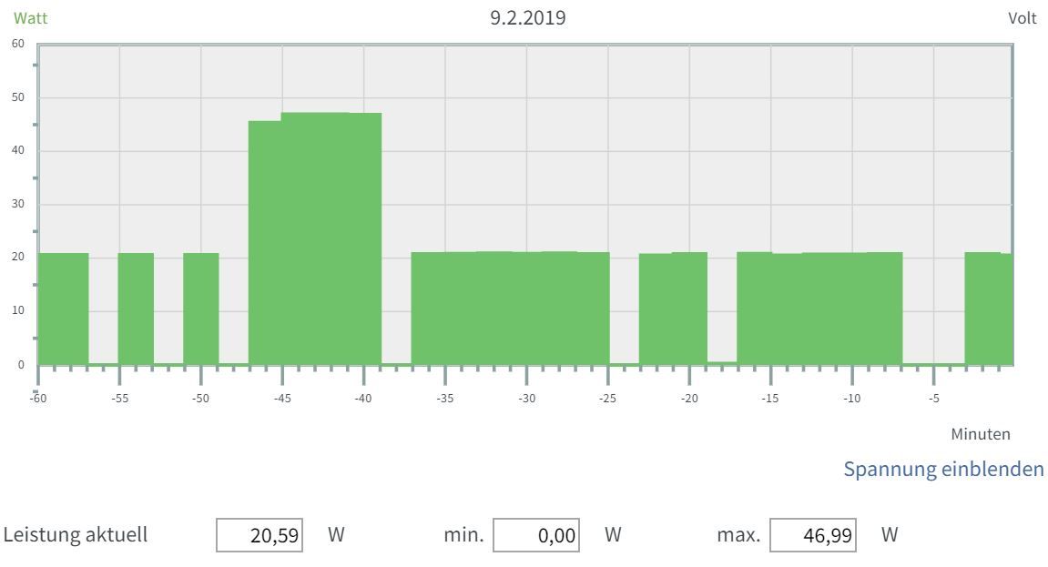

Lackprofi
Member
@bob.george  schrieb:
Ich habe den TV vom LAN getrennt und WiFi abgeschaltet. Alles was automatisch Updates sucht ausgeschaltet und außerdem Google Kalender und Kontakte deaktiviert und beendet. Fern-Start und die überaus nützliche YouView-App sind ebenfalls deaktiviert.
Das einzige was ich noch aktiviert habe sind die EPG-Updates. Ergebnis: derzeit 2 Wakeups pro Stunde für jeweils ca. 5 Minuten. Für mich deutlich zu oft.
Ich habe nun auch das alles gemacht und es sieht so aus:
Es hat sich nichts geändert. Ich frage mich ob eine Reset etwas bringt?

Lackprofi
Member
Ich habe mich nun doch für einen Reset auf den Werkzustand entschlossen und alles was geht deaktiviert. Nun Sieht es noch schlimmer aus. :devil:
