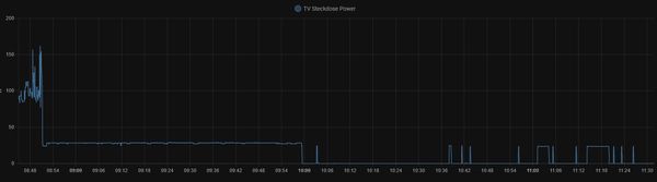

Hallo zusammen,
eigentlich möchte ich hier nur kurz über meine Erfahrungen mit meinem fast nagelneuen 55" A80J berichten.
Gleich mal vorab, ich finde das Gerät echt klasse. Bild und Ton sind überragend.
Wäre da nicht das Problem mit Standby Verbrauch und Support...
Ich habe das Grät nun seit ca. 8 Wochen und es hängt von Beginn an an einer smarten Steckdose mit Verbrauchsmessung.
Am Anfang war alles gut - TV ausgeschaltet, danach verbrauchte er noch etwa 1,5 Stunden ca. 25 W und ging dann in den Standby mit etwa 0,5 Watt.
Das war auch ein paar Wochen so, bis ein Softwareupdate kam (die Version weiß ich leider nicht mehr). Seitdem geht der Fernseher nicht mehr in den Standby. Er verbraucht nach dem Ausschalten nun rund um die Uhr 25 Watt Strom.
Ich muß dazusagen, daß keine Festplatte installiert ist und ich auch keine zusätzlichen Apps, etc. installiert habe. Eigentlich ist alles noch so, wie ich das Gerät gekauft habe.
Nach den Tipps hier im Forum habe ich mittlerweile auch schon alles deaktiviert, was irgendwie noch auf das Netzwerk zugreifen wollen könnte.
Auch habe ich vor dem Ausschalten mal das WLAN deaktiviert - alles kein Erfolg. Auf Anraten des Supports habe ich nun die aktuelle Software installiert - keine Änderung..
Und jetzt das Thema Support - da gibt es aktuell von mir 0 Punkte.... Nach den jeweils üblichen 20 Minuten in der Warteschleife, hatte ich nun etliche Mitarbeiter am Telefon, die so schlecht deutsch sprachen, daß sie das Problem schon überhaupt nicht wirklich verstanden haben.
Eine Mitarbeiterin hat mir erklärt, daß 25 Watt Stromverbrauch im Standby vollkommen normal wären, ein Mitarbeiter bat mich, das Ganze nochmal per Email zusammenzuschreiben und Screenshots von der Leistungsmessung der Steckdose zu schicken (siehe unten) - hab ich alles gemacht, aber es kam keine Reaktion.
Gut eine Woche darauf, wieder Anruf, wieder Warteschleife... dann: "ja, die Mail ist angekommen" ...aber es hat wohl keinen interessiert, weil nichts bearbeitet wurde.
Nun warte ich aktuell wieder auf eine Rückmeldung vom Support...
Momentan behelfe ich mir, indem ich der Steckdose ein Skript hinterlegt habe, das das Gerät eine Stunde nach dem Ausschalten vom Strom trennt. Ich weiß nicht, ob das irgendwelche negativen Auswirkungen hat, da man ja OLEDs eigentlich nicht vom Strom trennen soll - aber mehr als 200 kWh Standby Verbrauch pro Jahr ist für mich weder ökologisch noch ökonomisch akzeptabel.
Seit über 30 Jahren habe ich ausschließlich Sony Fernseher besessen, die ausnahmslos alle lange und hervorragend funktionierten - darum habe ich immer noch Zuversicht...
Mal sehen, wie es weitergeht...
Ach ja, wenn sich hier jemand wirklich gut mit der OLED Technik auskennt, kann er mir vielleicht eine kurze Info zukommen lassen, ob das zeitversetzte Trennen vom Strom nun ok ist oder nicht... da findet sich im Netz soviel Halbwissen dazu, das einen nicht wirklich schlauer macht.
Dafür schon mal danke.
Verbrauch ok
Nach dem Update

Ein kurzes Update:
Der Sony Support hüllt sich immer noch komplett in Schweigen. Auf schriftliche Anfragen habe ich bisher keinerlei Reaktion bekommen, anrufen konnte ich vergangene Woche auch nicht, da der Support ja nur bis 18 Uhr telefonisch erreichbar ist und ich berufstätig bin.
Mittlerweile habe ich einen Werksreset durchgeführt und es ist in der Tat wieder besser geworden (siehe Screenshot). Der Fernseher bleibt nachdem Ausschalten nun wieder eine gute Stunde bei 25 Watt, geht dann in den Standby, wacht aber in relativ kurzen Abständen immer wieder auf, aber er verbraucht wenigstens nicht durchgehend 25 Watt. Aber die versprochenen 0,5 Watt Standby sind das bei weitem auch nicht.
Ich finde das es schon enttäuschend, wenn bei einem neuen Gerät schon nach ein paar Wochen ein Werksreset notwendig ist. Es ist ja nicht so, dass das alles keine Zeit kostet.
Für sehr viel problematischer halte ich aber die Tatsache, dass dieser erhöhte Stromverbrauch unter Umständen gehäuft auftritt und es viele Leute aber gar nicht mitbekommen.
Ich denke, die wenigsten werden ihren Fernseher über eine Messteckdose betreiben. Diese Leute zahlen dann mal locker 70 Euro Stromkosten im Jahr nur für den Standby Verbrauch.
