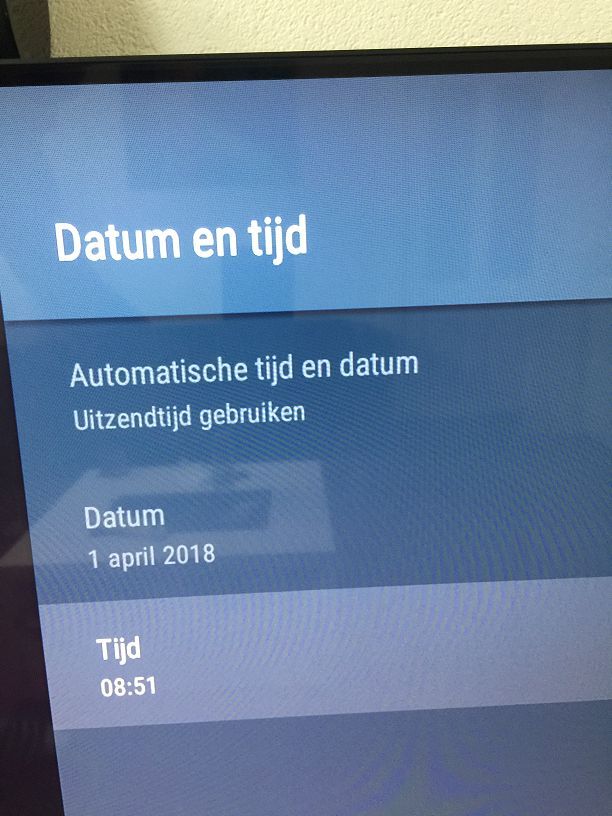

Ik heb gister een factory reset uitgevoerd nadat ik eerder al een upgrade had gedaan naar Nougat 7. Het leek me handig om een schone installatie te doen, iets wat ik altijd doe naar een update/upgrade.
Wel nu, de tijd op de TV klopt niet. Hij loopt een uur achter EN er is geen mogelijkheid om de Tijd instellingen te wijzigen. Ik heb bij de eerste configuratie na factory resest alles netjes op Nederlands ingesteld. Als ik naar Instellingen Datum en Tijd ga dan is alles 'greyed out'. De 'Automatische tijd en datum' instelling staat op 'Uitzendtijd gebruiken' en is niet te wijzigen, waarom die instelling daarop staat begrijp ik niet. Als ik vervolgens in het menu op Tijd klik, dan opent er een menu waar ook alles greyed out is, ik kan daar alleen de 24 uurs notering aanpassen. Wat me opvalt is dat bij 'Tijdzone instellen' GMT+01:00 Britse zometijd' staat, maar zoals gezegd kan ik geen enkele instelling wijzigen. Dit lijkt een issue te zijn met Nougat 7, onder de vorige release was dit geen enkel issue. Vanochtend opnieuw een factory reset uitgevoerd en het resultaat is hetzelfde helaas.
De TV heeft een STB aangesloten, heeft internet en is een XD9305.
Kan iemand me hiermee helpen?

Zo te zien staat de XD9305 op GB (2e foto britse zomertijd) ingesteld, vandaar dat de tijd een uur achter loopt.
Waarschijnlijk nogmaals de fabrieks reset uitvoeren.

Dank. Ik heb vanochtend een 2e factory reset uitgevoerd, echter met hetzelfde resultaat. De TV kiest schijnbaar zelf voor een UK instelling terwijl ik tijdens de setup alleen voor NL heb gekozen, taal en locatie. Daarnaast valt er niets te wijzigen aan de Tijd instellingen zoals aangegeven in de post. Er zijn dus twee punten waar dit niet goed gaat.

Het lijkt een issue te zijn met deze firmware.  Ik heb geprobeerd de geinstalleerde firmware nogmaals te laden via de USB stick, maar goed dat werkt natuurlijk niet omdat de firmware al geinstalleerd staat. Nog aanvullend op je reactie, ik heb geen coax aangesloten op de TV, alleen een IPTV STB. De door de TV, maar door mij niet te wijzigen instelling 'Uitzendtijd gebruiken' onder Automatische Tijd en Datum kan dan niet op basis van een TV abonnement via de Coax (ziggo bv) uitgelezen worden. Maar misschien begrijp ik niet wat 'uitzendtijd gebruiken' exact doet.
Het ligt een beetje in het verlengde van mijn andere post over de beeldinstellingen die niet te resetten zijn. Het is ook alsof een factory reset niet alle instellingen terugzet naar de defaults maar dat er instellingen blijven bewaard.
