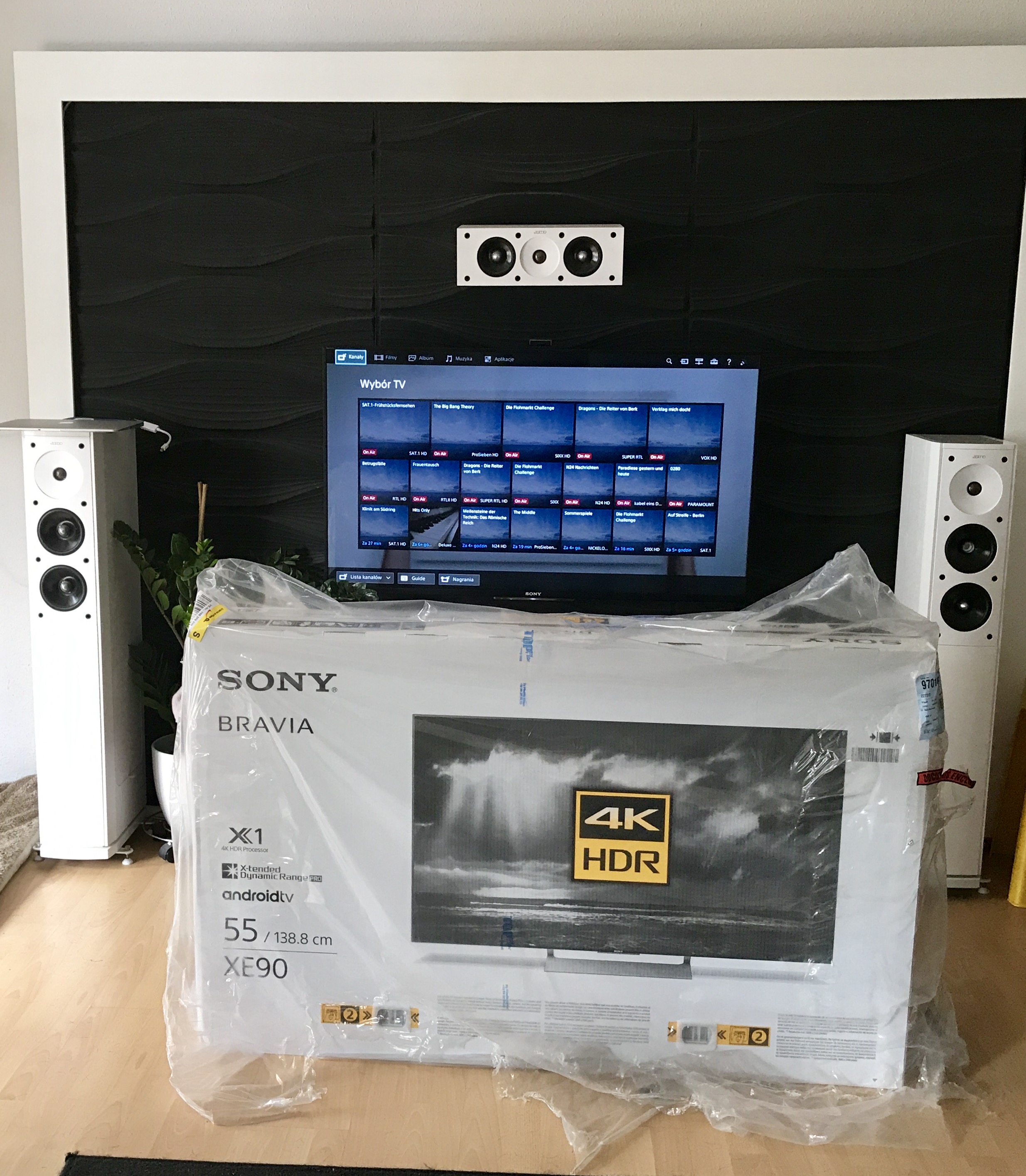

Nach knapp über 2 Jahren ist die Zeit gekommen um einen neuen Fernseher auf die Wand zu bringen. Zum einem war mein 49“ ein bisschen zu klein. Zum zweiten kommt im September endlich die PlayStation 4 Pro in Weiß und ich wollte einfach die Möglichkeit haben nicht nur 4k Filme anzuschauen sondern auch diese direkt in HDR zu genießen, dazu kommen immer mehr Spiele die einen besseren Fernseher begründen können.
Es gibt auch noch einen dritten Grund aber dazu kommen wir später.
Bild 1. Alt und Neu
Bis vor kurzen hatte ich auf meiner TV Wand (die der eine oder andere kennt) einen KD-49X8508B. Während der ganzen Monate hatte ich nie Problem mit diesem Gäret. 4k und 3D funktionieren sehr gut. Und auch wenn ich nicht viele 3D Filme gekauft habe, hat es schon Spaß gemacht. Am besten war glaube ich ein Dinosaurier Film, die 3D Effekte haben meine Kids zum Schreien gebracht.
Wie es sich mit der Zeit gezeigt hat, wird 3D bald wieder verschwinden, wenigstens werden keine neuen Fernseher mit dieser Technologie vorgestellt. Bin gespannt ob sich wenigstens 4k richtig etablieren kann und für länger bleibt. Und ich denke ich brauchen weder 6k noch 8k. Ich glaube es gibt andere Bereiche im TV Segment an dem noch gearbeitet werden kann. Bei meinem alten Gerät habe ich viele Optionen nicht wirklich genutzt. Da wir mittlerweile hauptsächlich Netflix und Amazon Filme streamen, hatte ich nie TV Programm sortiert oder eigene Listen erstellt. Ich weiß einfach wo die Programme sind die ich brauche und es hat gereicht. Die Record Funktion haben wir auch nur ein paar Mal genutzt. Macht ja keinen Sinn etwas was bei Netflix ist noch separat aufzunehmen.
Kurz nach dem ich den 49“ TV gekauft habe sind die ersten Android TV auf dem Markt gekommen, am Anfang war ich sauer, dass ich so viel Geld ausgegeben habe, und nicht das neuste auf der Wand hängt. Nach ein paar Monaten war ich aber ziemlich glücklich über das was ich hatte. Ich habe hier einiges über die Android Probleme gelesen, und habe auch bis Nugat mit einer Neuanschaffung gewartet.
Das auspacken und Aufbau war kinderleicht. Zum Glück konnte ich die gleiche Wandhalterung benutzen, also musste ich nur einen abbauen und 5 Minuten später war der XE9005 montiert. Beim Auspacken ist es wichtig, dass die Schritte befolgt werden die in der Anleitung zu finden sind. Es ist auch gut wenn euch jemand dabei helfen kann. Wäre schade wenn der neue Fernseher gleich kaputt gehen würde.
Das anschließen und erste Inbetriebnahme war auch sehr einfach. Das einzige was mir anfangs Sorgen gemacht hat war der riesengroße Netzadapter, aber ich hatte noch genügend Platz in der TV Wand um diesen zu verstecken. Geht auch wahrscheinlich nicht anders, wenn das neue Gerät um einiges schmaler ist als der Vorgänger muss die Elektronik halt teilweise ausgelagert werden..
