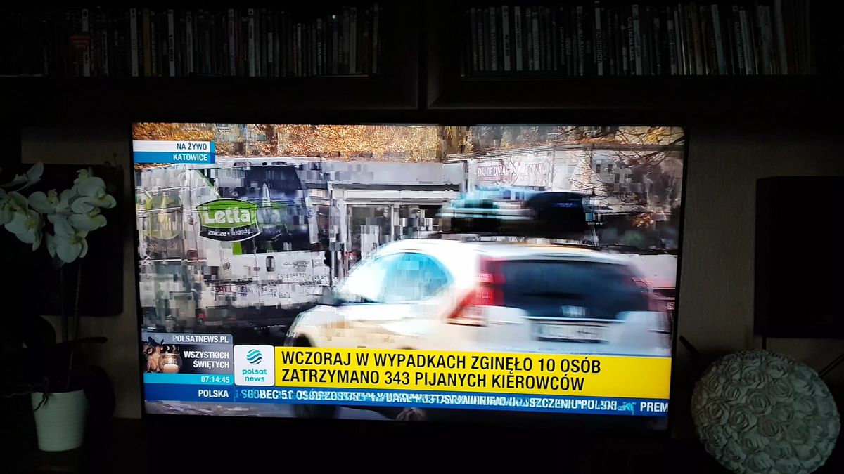

Kupiłem tv XR-55X94J tydzień temu i wszystko byłoby OK ale minusem jest pikselizacja na kanałach kablowych UPC przy korzystaniu z karty CI+. Pojawia się niespodziewanie w różnych sytuacjach. Nawet na kanałach niekodowanych np. TVP1 też jest. Czasami po porannym uruchomieniu (cała noc standby) nic nie można oglądać. Trzeba wyłączyć tv z zasilania. Mam trzy karty w domu, na różnych tv (Samsung full HD, Panasonic 4k) ale w nich pracują OK. Nie pomaga zmiana kart, reset tv do ustawień początkowych, zmiany ustawień.
Spotkał się ktoś z taką sytuacją w tym tv  i czy jest na to jakaś recepta?

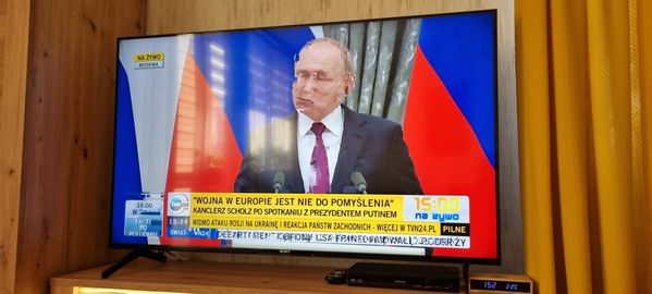

Taka informacja jest w aplikacji Support Sony:
Już wkrótce: aktualizacja oprogramowania usuwająca zamazanie lub pikselizację obrazu na ekranie telewizora (luty 2022 r.)
WAŻNE: Ten artykuł dotyczy tylko określonych produktów. Proszę sprawdzić Obowiązujące produkty na górze tego artykułu.
Jeśli w ostatnim czasie podczas oglądania telewizji zdarza się zamazanie lub pikselizacja obrazu (widać pojedyncze kwadratowe piksele), wkrótce pojawi się rozwiązanie. W nadchodzących tygodniach firma Sony wyda aktualizację oprogramowania, która wyeliminuje to zjawisko, zwane makroblokami.
Zjawisko to może wystąpić w wymienionych poniżej modelach telewizorów, zwłaszcza jeśli do oglądania telewizji używany jest moduł karty chipowej CI+
  • Telewizory Sony z platformą Android TV z 2021 r.: Serie X80J, X81J, X82J, X85J, X89J, X90J, X92J, X93J, X94J, X95J, A80J, A83J, A84J, A90J i Z9J
  • Telewizory Sony z platformą Android TV z 2020 r.: Serie XH90 i XH92
Przepraszamy za wszelkie niedogodności wynikłe z tej sytuacji.

Jest jakaś nadzieja że nie popsują więcej niż popsute?Screenshot_20220215-083058_Gallery.jpgScreenshot_20220215-083058_Gallery.jpg
