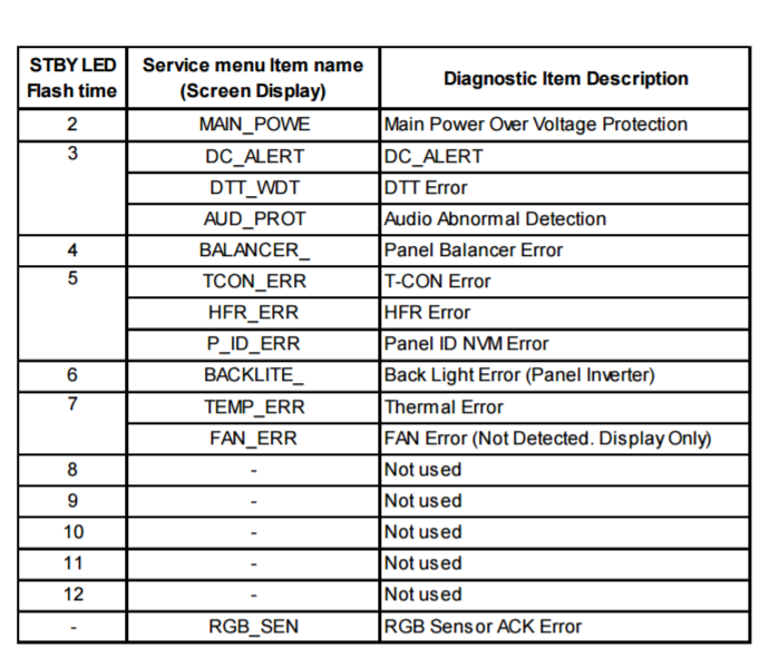

da Service Manual del tuo TV:

Riprendo il discorso per un aggiornamento.
Ho provato a cambiare la scheda madre ma il risultato è lo stesso. Per caso ho scoperto che senza il pannello posteriore evidentemente "respira" meglio e quindi funziona. Quindi è un problema di surriscaldamento. Allego foto del posteriore del TV. Cosa sono l'1 e il 2? A mio avviso è dall'1 che viene fuori un calore eccessivo. Effettivamente corrisponde con lo schema che hai postato.Il lampeggio led che ho descritto corrisponde a TEMP_ERR - FAN:ERR. Non capisco però cosa potrebbe voler dire "Not detected. Display only". Suggerimenti? Grazie
