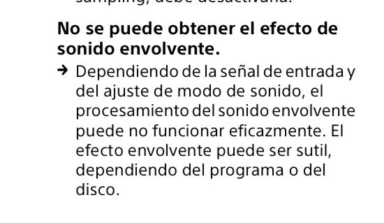

Hola, acabo de adquirir este modelo de barra de sonido. En el manual de instrucciones, dice que cuando se reciba señal de sonido envolvente, el led de multichannel se iluminará, pero a pesar de que pongo películas en dicho formato, no se enciende la luz y puedo entender que no está activo.
Alguien me puede ayudar?
