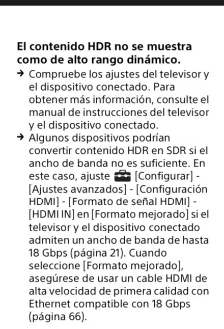

Hola al conectar la barra con los cables recomendados, entre una Xbox One X y una Tv Samsung UHD pierdo el HDR10 y la xbox me da avisos de calidad de imagen y sin embargo al conectarla directamente me da todo correcto. Y no se si un problema que tenga algún fallo la barra para cambiarla.

Supongo estas usando un cable HDMI de alta velocidad conectado desde la barra al TV por HDMI-ARC, y esta activado el formato mejorado (HDR) en el puerto HDMI-ARC desde el TV.
Tampoco comentas si la barra esta actualizada al ultimo firmware que mejoraba la transmisión por ARC-HDMI
https://www.sony.es/electronics/support/home-theater-sound-bars-home-theater-systems/ht-xf9000/downl...
Por otro lado según pone en sus instrucciones, la barra el puerto HDMI es compatible con HDR10
Desconocemos como gestiona o se activa el formato HDR10 un TV Samsung por puerto ARC-HDMI  para ello deberías consultarlo en el soporte Samsung TV

Gracias joselgr03, para evitarte molestias, el manual lo leí varias veces. Y rectifique la consulta dado que es hdr10.
Estoy usan cables hdmi 2.1 con protocolo hdcp 2.2 con soporte 8k certificado. Por tal motivo al conectarlo directamente me sale todo correcto y al usar la barra en medio es cuando tengo problemas. De ahí mi duda si es que la barra está dando un mal funcionamiento o hay algo que se me escapa de que la barra no sea compatible.
