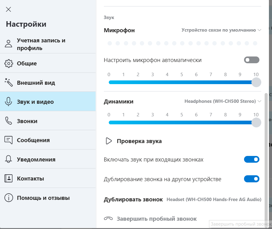

да, конечно
Вот при таких вариантах настроек - звука скайпа не слышно. То есть, его вообще не слышно ни при каких опробованных мной настройках, но это в качестве примера01.png01.png02.png02.png

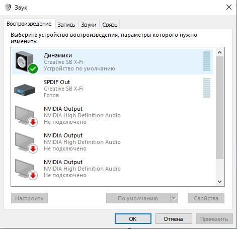

ICCLab
Пожалуйста, вот такой скриншот еще покажите, что у вас по умолчанию.

ICCLab
Для этих настроек нужно кликнуть правой кнопкой мыши на значке громкости, выбрать "Звуки" и в открывшемся окне перейти на первую вкладку.

ICCLab
Не совсем на СН500, на 1000Хм3 проверил:
Активно устройство с "Hands-Free" в названии, оно же выбрано в роли микрофона и динамиков в скайпе. В данном случае пробный звонок позволяет проверить, что все работает. В момент снятия скриншота как раз шло воспроизведение моей тестовой записи, что видно в окошке слева.
