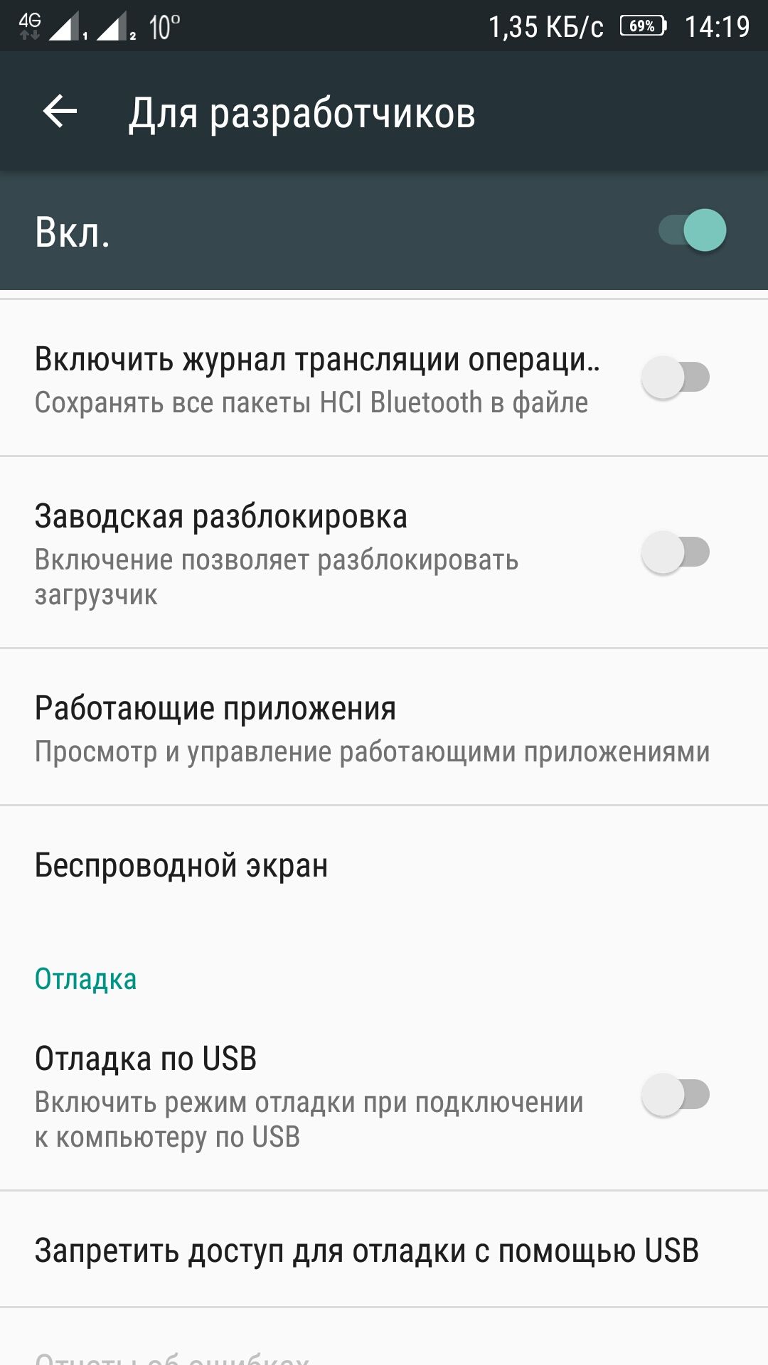

В разделе "Для разработчиков" только  амый верхний пункт относится к Bluetooth ничего другого относящегося к моей проблеме не нащел.
