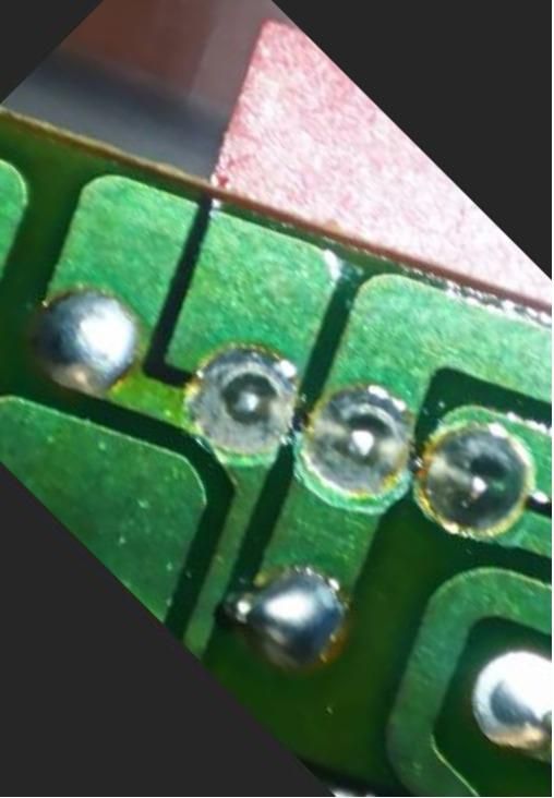

Corto y pego la solución aportada en el blog cuyo enlace es  https://www.eevblog.com/forum/repair/help-sony-au-bus-for-sdp-d905/msg5762533/#msg5762533
Hola a todos. Mi hijo y yo hemos encontrado la solución a este problema. Tenemos dos procesadores Sony de estos. En realidad tenemos cuatro, pero dos de ellos no funcionan bien debido al problema que describes en tu post. Uno de ellos está atascado en la señal digital y debido a esto podemos escuchar el módulo de CD pero no más, sin tener acceso al resto de módulos. Con el otro módulo, ocurre justo lo contrario. Solo funciona con señal analógica, por lo que solo podemos escuchar dispositivos analógicos, no lectores de CD.
Probamos tu solución sin éxito. Después de eso, probamos la continuidad de las pistas desde el conector aubus hasta el integrado ic 501.
Por alguna razón, es fácil dar por sentado que el problema estaba en el ic 501 o al menos ese fue nuestro error. Sin embargo, nos dimos cuenta de que había una o más discontinuidades en algún lugar de las tres pistas que van desde el conector aubus hasta el integrado ic 501. Los puntos de discontinuidad de las pistas de la placa se pueden ver en las fotos (antes y después de la solución). Estaban justo al lado del conector. Al menos en una de las unidades.
En el otro procesaador solo había un punto de discontinuidad, justo la pista en medio de las tres pistas.
Tiendo a pensar que las pistas se rompen debido al uso y los movimientos del conector cuando se conecta y desconecta el cable aubus con el tiempo. Sorprendentemente, el problema no es visible a simple vista. Aparentemente las pistas están en buenas condiciones pero en realidad no hay continuidad en ninguna de ellas.
Una vez que hemos puenteado las pistas en mal estado, el cable aubus y las pistas comenzaron a funcionar sin problemas en ambos dispositivos. No sabemos si esta será la solución para todos aquellos que tienen el módulo atascado en una de las dos opciones, ya sea analógica o digital. Sorprendentemente detectamos y reparamos el mismo fallo en el segundo procesador de los cuatro que tenemos.
La conclusión para nosotros es clara. Cuando una de las pistas que parten del conector aubus está rota la comunicación entre los diferentes módulos no funciona bien y tienes tu dispositivo atascado en una de las señales, ya sea analógica o digital dependiendo de cual de ellas esté rota o cortada.Una vez reparadas las pistasUna vez reparadas las pistasAntes de la reparaciónAntes de la reparación
