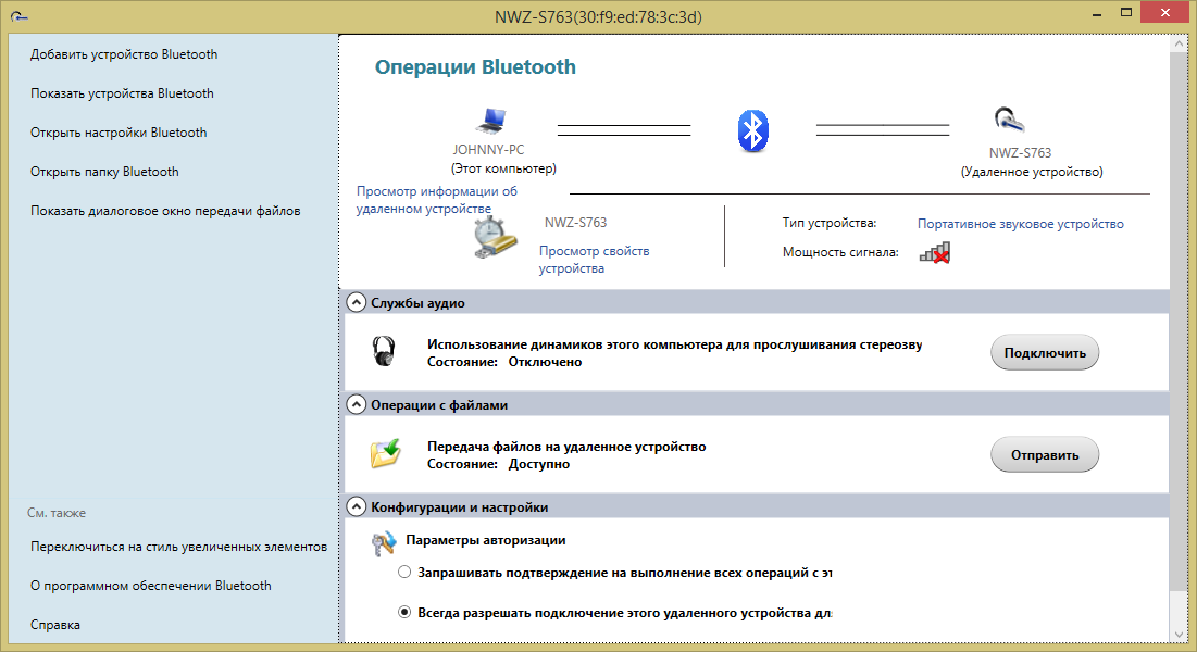

2. Если на плеере нажать "Получить файл", а в ноутбуке в разделе "Устройства и принтеры" сделать добавление устройства, то ноутбук обнаруживает плеер как устройство мультимедиа NWZ-S763. Появляется следующее окошко:
Файлы передаются, все хорошо.
"Использование динамиков этого компьютера ... Состояние: Отключено". Нажимаю кнопку "Подключить". Сразу же отключается. Логично предположить, что не подключается из-за того, что плеер ожидает получения файла. А если не ожидает, то Bluetooth в нем отключен.
