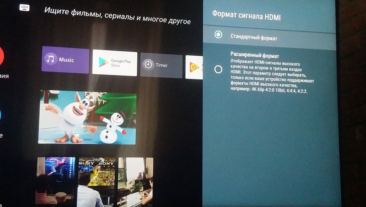

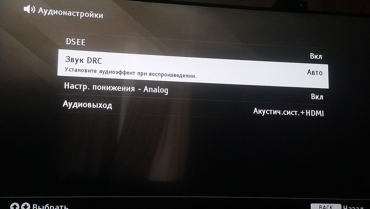

Попробую вставить фото с настройками, если получится.
Denis_R
Member
Первое фото это настройки звука саундбара.
Вобщем, изначально режит PCM не был установлен. Может еще какие настройки есть?

Но звук то разложился.
Я сейчас за городом живу, заскочил домой мимоходом, интересно было. В четверг или пятницу попробую с файлом скачанным сделать тест. А настройки посмотрели? Там может скажете, что оптимальней выставить?
