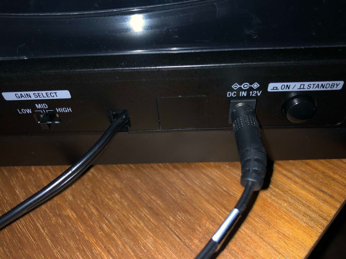

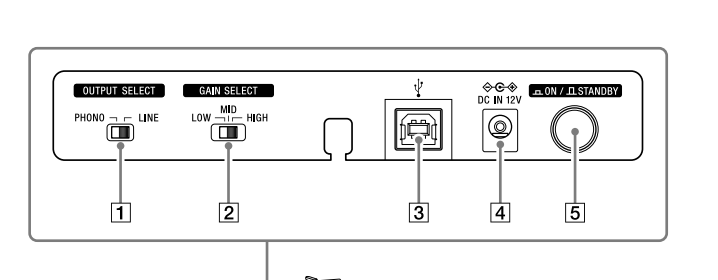

Recentemente comprei um Gira-Discos Sony PS-LX310BT. Hoje quis digitalizar um dos meus vinis e deparei-me com o facto da porta USB não existir. Segundo o manual a porta USB é na parte posterior do aparelho. Mas pelo mesmo manual também percebi que existe uma porta USB debaixo do platter. como é suposto ligar um cabo neste USB e o platter estar a rodar?

As conexões do gira-discos PS-LX310BT estão limitadas a um duplo RCA no caso de o querermos ligar a uma aparelhagem ou ao acima mencionado Bluetooth. O gira-discos não tem uma conexão USB, o que invalida a digitalização de vinis antigos. O modelo Sony que tem porta USB é o PS-LX300USB.

Provavelmente o erro está na review ou até o modelo europeu ser diferente do americano (?).
Esta outra review confirma que não tem USB:
https://www.whathifi.com/reviews/sony-ps-lx310bt
E as especificações do equipamento também são claras quanto à não existência de porta USB:
https://www.sony.pt/electronics/componentes-de-audio/ps-lx310bt/specifications

Entretanto, por curiosidade, fui procurar a versão americana e, de facto, lá está a porta USB (Output port Type-B):
https://www.sony.com/electronics/audio-components/ps-lx310bt/specifications
Concordo que a referência do equipamento deveria ter alguma diferenciação óbvia para evitar confusões.
