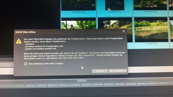

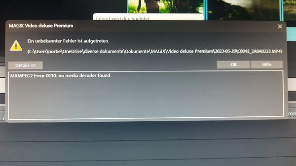

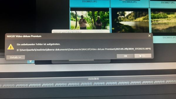

20230529_063911.jpg20230529_063911.jpg20230529_063946.jpg20230529_063946.jpg20230529_064039.jpg20230529_064039.jpg20230529_063911.jpg20230529_063911.jpg20230529_063946.jpg20230529_063946.jpg
nor56bert
Mitglied
hallo,ich habe die bilder vom handy aus eingefügt. den vlc hab ich,der spielt auch alles ab.
die bilder werden auch in magix übernommen,nur die filme nicht.wenn ich die einzelnen filme anklicken ,laufen sie auch ab, aber nur der ton. in magix passiert garnichts.

Also ich denke das Problem ist darin begründet, dass du nicht im XAVC-S sondern im XAVC-HS oder XAVC-SI Codec aufnimmst. Das sind in meinen Augen Codecs, welche ein Consumer-Programm wie das von dir genutzte Magix nicht verarbeiten kann - Magix Video Pro X kann das wahrscheinlich, müsste mal die Website checken. Ich selbst habe leider keine Kamera, welche diese Codecs schon unterstützt, deshalb kann ich es nicht für dich testen - ich hätte nämlich die aktuelle Version von Pro X.
