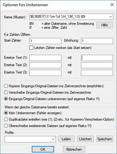

Wichtig sind dann die Einstellungen bzw. Vorgaben bei "Name (Muster)" links im Bereich "Optionen für Batch-Umbenennen". Ich habe da als Kommandozeile folgendes stehen:
$E36867(%Y-%m-%d %H_%M_%S) $N
Diese Kommandozeile kannst Du hier kopieren und in IrfanView in die Batch-Optionen einfügen. Dazu musst Du auf die Schaltfläche "Optionen" im Bereich "Name(Muster)" klicken und die Befehlsfolge im folgenden Dialogfenster in das oberste Feld einfügen:
Wenn Du im weiteren Verlauf zu 100% sicher gehen willst, solltest Du in diesem Fenster außerdem die Option "Kopiere Eingangs/Original-Dateien ins Zielverzeichnis (empfohlen)" auswählen. Dann wird jede dafür ausgewählte Datei beim Umbenennen mit neuem Namen in das von Dir noch zu bestimmende Zielverzeichnis kopiert. Ich habe hier schon seit Jahren ohne Probleme die dritte Option (... auf eigenes Risiko) aktiviert. Die Originaldateien auf den SD-Karten lösche ich ohnehin frühestens, wenn mit der Umbenennerei alles gut gelaufen ist.
Wie dem auch sei, mit einem Klick auf "OK" übernimmst Du Deine Einstellungen. Sie werden beim Beenden von IrfanView automatisch gespeichert.
Was nun genau die einzelnen Befehle für die Kommandozeile bedeuten, kannst Du in der IrfanView-Hilfe nachlesen: Hilfe aufrufen und dann links unter "Inhalt -> Menü: Optionen" auf den Untereintrag "Text/Muster Optionen" klicken. Da sind alle möglichen Optionen erläutert.

  • $E36867 steht für "DateTimeOriginal", also für die originale Aufnahmezeit.
  • %Y-%m-%d heißt, dass die Datei im Namen mit Jahr-Monat-Tag bezeichnet werden soll, jeweils mit Bindestrich dazwischen (bei %Y_%m_%d wären eben Unterstriche _ dazwischen). Das Jahr soll vierstellig angezeigt werden, daher ist das Y groß. Bei kleinem y wäre die Jahresangabe nur zweistellig.
  • Danach folgt eine Leerstelle. Habe ich nur wegen der Trennung von Datum/Uhrzeit da drin.
  • %H_%M_%S bedeutet, dass ich sowohl Stunde (H), als auch Minute (M) und Sekunde (S) der Aufnahme im Dateinamen haben möchte, hier nun aber mit Unterstrich _ getrennt.
  • Das $N am Ende bedeutet schließlich, dass ich nach dem Tagesdatum und der Uhrzeit außerdem noch den ursprünglichen Dateinamen haben möchte.
