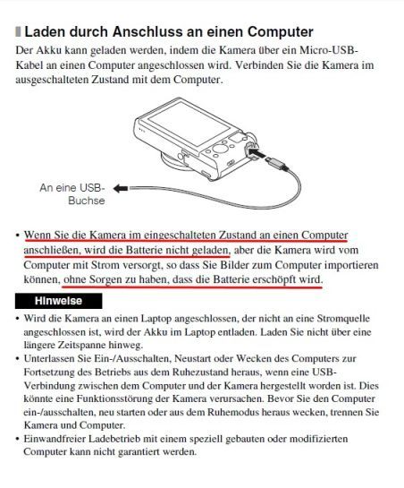

Noch einmal zum Laden am PC.
Du hast geschrieben geöffnete Kamera am PC, der Akku wird entladen.
In meiner Beschreibung steht das nicht:
Gruss Werner
IamNic
Hallo @Landstreicher1,
das ist schon korrekt, jedoch war ich nach deinem ersten Post (mittlerweile ist ja herausgekommen, dass irgendetwas defekt war) der Annahme, dass der USB-Anschluss an deinem PC nicht genug Strom liefert.
Dann wäre der Akku (wenn er schon normal nicht korrekt lädt) auf jeden Fall leer gezogen worden.
- Nic

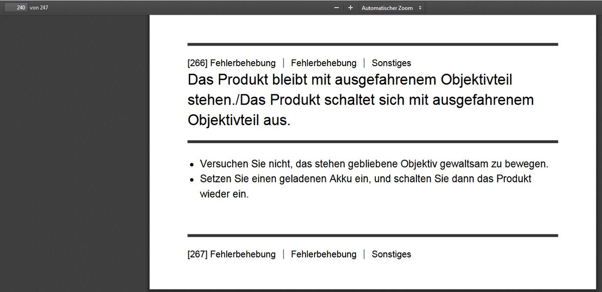

Ich bin schon erstaunt, daß es einen solchen Fehler bei Sony Kameras gibt.Objektiv_ausgefahren.jpgObjektiv_ausgefahren.jpg
IamNic
Hallo @Landstreicher1 ,
damit ist der von mir beschriebene Umstand gemeint, dass z.B. der Akku aus der Kamera genommen wird, bevor man diese ausschaltet.
Dann bleibt das Objektiv wie von dir beschrieben stehen - oder natürlich wenn der Akku oder die Kamera defekt sind - der Hilfetext bezieht sich aber auf eine fehlerfreie Kamera.
In Hilfetexten werden auch die häufigsten Benutzerfehler abgedeckt, da sich sonst ja ein Nutzer der Kamera (wenn er den Akku aus der noch eingeschaltenen Kamera nimmt) wundert, wie er das nun stehen gebliebene Objektiv wieder eingefahren bekommt.
- Nic
