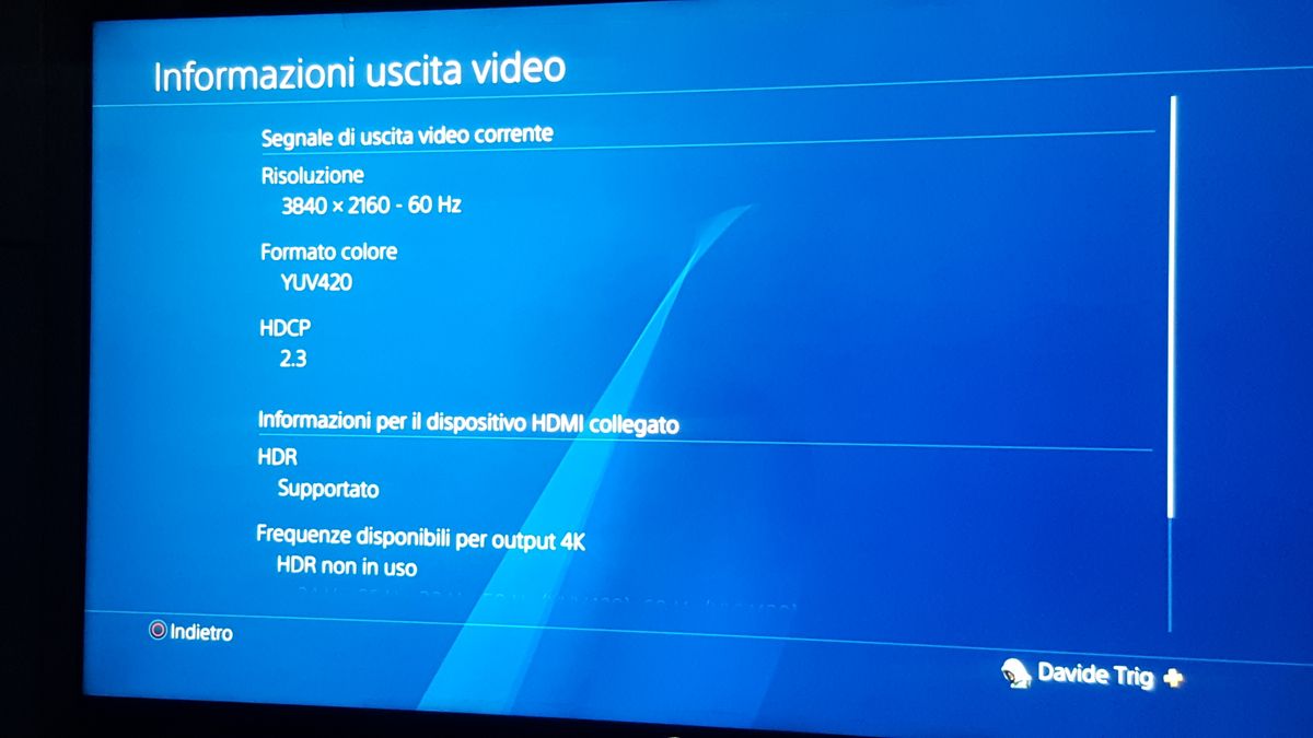

Salve a tutti, sono un possessore di una ps4 pro e vista la mia inesperienza vorrei capirne qualcosa riguardo la risoluzione della mia ps4 pro sulla mia tv Sony. Al momento della configurazione iniziale ho ricevuto una notifica dove mi veniva detto che " la tua TV potrebbe supportare anche video di qualità superiore". Ecco cosa mi esce se clicco sulla notifica:
Ho notato anche mentre avevo lanciato Call of Duty Warzone, dove diceva che potevo cambiare i dettagli al massimo e che nel frattempo giocavo in 2k e non 4k. Purtroppo questo messaggio non mi appare più anche perchè sulla tv vedo apparire 1080p non appena lancio il gioco. Cosa posso fare per poter giocare ai massimi dettagli? Devo settare qualcosa sulla mia tv sony o cambiare il cavo hdmi?

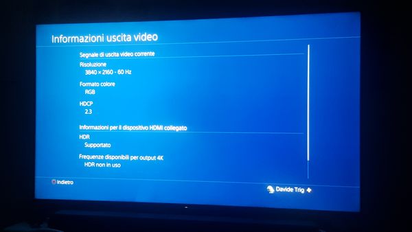

@jojo-76 @phoenix03  allora come potete vedere le impostazioni video le ho settate come vedete nelle immagini sopra, formato colore su yuv420, il resto tutto su automatico. L' unica cosa da provare è il riavvio della tv che non ho fatto. Sembra strana la schermata nera, l'ho pensato anch'io però succede questo. Di cavi per fare la prova non ne ho, vorrei acquistare uno con hdmi 2.1 che supporti questo e vedere se va o no. Non ho provato ad inserire il cavo su hdmi 3 perchè è la predisposizione arc dove vanno di solito le soundbar o comunque periferiche audio

Allora ragazzi ho avuto la fortuna di effettuare una prova con un altro cavo originale della ps4 pro e non appena messo, sono andato a modificare le impostazioni della tv, mettere la sorgente della ps4 pro su hdmi 2 e magicamente si vede!! Ora nelle impostazioni viene visualizzato così nelle informazioni uscita video:
Dite che ora va bene oppure si potrebbe ottenere ancora altri miglioramenti? Lo so non chiedo miglioramenti stile ps5 ma vorrei ottenere il meglio per la mia pro.
