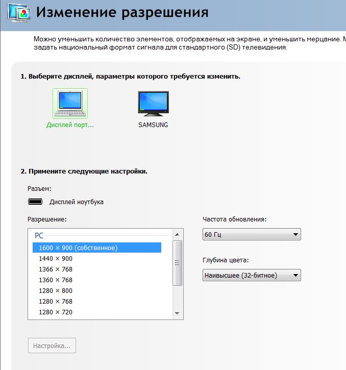

Вот мои экраны Панели nVidia при "успешном" разрешении 480p (720x480)
Эти скриншоты имеют отношение к подключению ПК - ТВ (без участия ресивера)
Разрешение ПК
Разрешение ТВ
