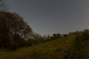

Si utilizas una lente de zoom, aplica los ajustes de gran angular (distancia focal más corta). Esto te permitirá capturar más estrellas y entorno al mismo tiempo.
Imagen gran angular del cielo nocturno con el entorno.

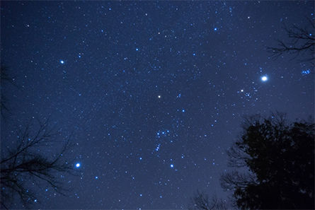

Si disparas con la configuración anterior, podrás capturar las estrellas como se muestra a continuación.
Distancia focal: 19 mm, f-stop: 3,5, velocidad de obturación: 5 segundos.
Parte de la constelación de Orión ampliada en la pantalla de reproducción.
Las estrellas se capturan como puntos de luz.

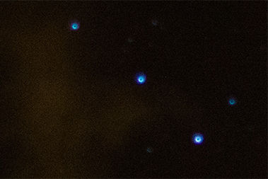

Existen unos filtros suaves a la venta que resultan eficaces para acentuar las estrellas desenfocando cuidadosamente la luz de las estrellas. Con ellos podrás capturar imágenes más amplias de las estrellas, incluso con una lente gran angular.
Fotografía realizada con un filtro suave en la lente.

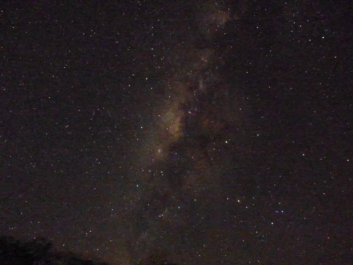

DSC00993.jpgDSC00993.jpgDSC00999.jpgDSC00999.jpgDSC01002.jpgDSC01002.jpgDSC01037.jpgDSC01037.jpg
profile.country.ES.title
mauro1010
Nuevo miembro
estas fotos de la via lactea  fueron tomadas con una camara cybershot sony hx 350 en colombia, departamento huila, y municipio de pitalito.
entre las 11 pm  y 02 am

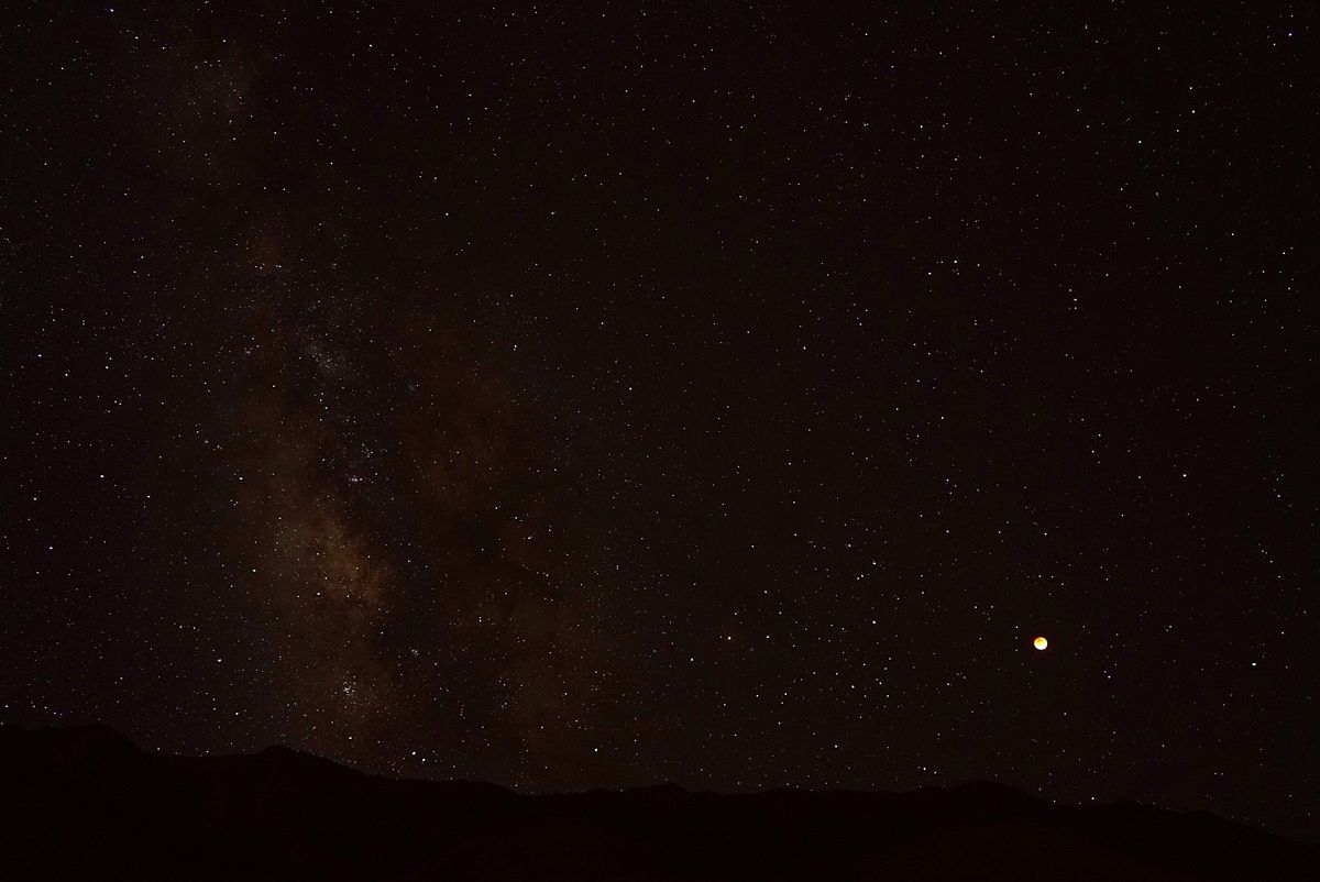

16/05/2022 4:54 am Vía Láctea y eclipse de Luna. Con Sony A7III, objetivo de kit FE 28-70mm, ISO 3200, f/3,5, tiempo 8,0s. En Frontera, Isla de El Hierro (Canarias, España).16/05/2022 4:54 am Vía Láctea y eclipse de Luna. Con Sony A7III, objetivo de kit FE 28-70mm, ISO 3200, f/3,5, tiempo 8,0s. En Frontera, Isla de El Hierro (Canarias, España).
