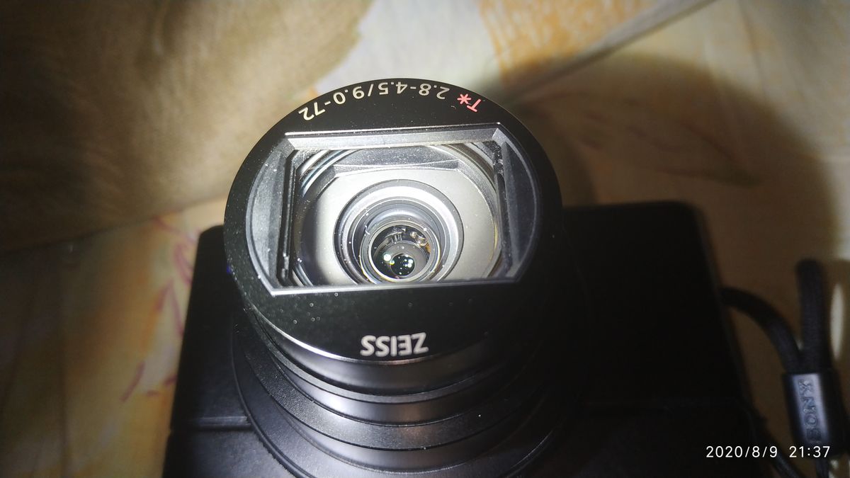

Всем привет! Две недели назад стал обладателем удивительной камеры, но разочарование было слишком быстрым: за две недели пользования в обычных условиях городской улицы объектив покрылся изнутри сотнями пылинок! Специально сегодня посмотрел на свои старые компакты, которыми сняты тысячи фотографий, фуджи ф200, панасоник эльикс-5, объективы в идеале! посмотрел qx100 - тоже. Что у м6 не так? Что делать? Сервис? Косяк всей линейки или марка 6, кто ещё встречался с этой проблемой?

Пыль внутри объектива — это нормальное явление, и оно не должно вызывать беспокойства. В сравнении с пылью на матрице пыль внутри объектива практически не сказывается на снимках. Таким образом, если вы заметили пыль внутри объектива (ее легче заметить невооруженным глазом, чем пыль на матрице), вы можете продолжать снимать.
Попадание воздуха в объективы предусмотрено конструкцией, поскольку они содержат элементы, движущиеся при фокусировке и трансфокации. Если бы конструкция была герметичной, линзам мешало бы сдвигаться и раздвигаться давление воздуха.
Даже в новом объективе может содержаться небольшое количество пыли. Это не является дефектом. Хотя объективы изготавливаются в очень чистой среде, изолировать ее полностью от пыли невозможно.
