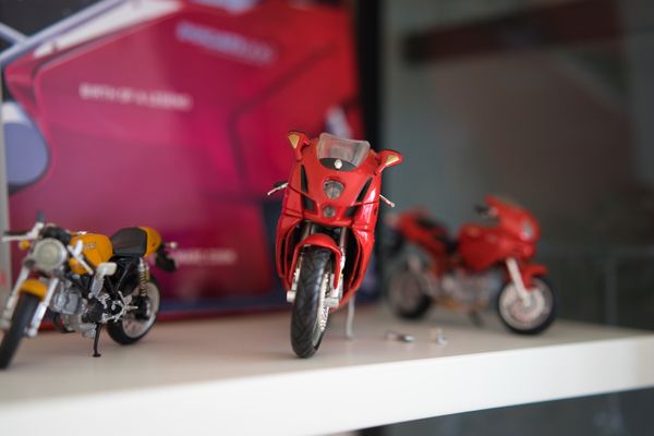

Sigiphoto
Ik heb een aantal motorfiets modelletjes regelmatig met de SonyZeiss 55/1.8 gefotografeerd en dat beviel uitstekend (min. afstand 50 cm berekend vanaf de camera sensor).
Beviel me beter dan met de 90mm/2.8

profile.country.NL.title
Sigiphoto
@F3ankM
zie voorbeeld (moest even zoeken😉) van de 55 mm op diafragma 2.8
grt, Sigi
