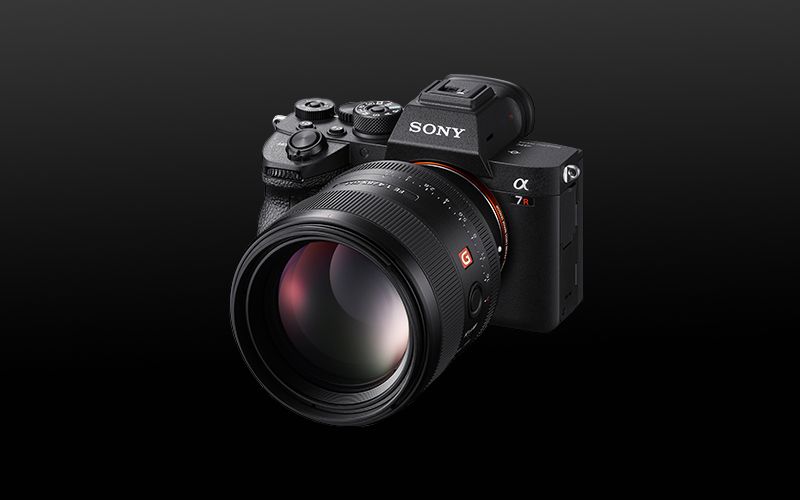

Если вы тратите все больше и больше времени на удаление пятен от частичек пыли на фотографиях, а не на съемку, пришло время почистить матрицу в камере. Здесь мы расскажем о том, как лучше всего сделать это в камерах с байонетами E и A.
