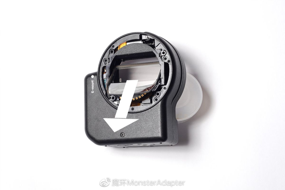

Hallo Community
Es gibt eine vielversprechende Möglichkeit, dass A Mount Objektive mit Stangenantrieb via PDAF an E Mount mirrorless Kameras genutzt werden können.
Ich finde den Adapter Upgrade Kit für interessant und will diese Info mit der Community teilen.
Siehe diesen Beitrag auf der inoffiziellen Sony Seite!
LA-EA4 Monster Adapter ohne SpiegelLA-EA4 Monster Adapter ohne Spiegel
Bild Quelle: Card.Weibo.
Verbleibe mit schönen Bildern, Milliway

Hallo Miliway,
sehr interessant für Nutzer neuerer E-Mount Modelle.
Ich denke, der AF sollte mit diesem Adapter auch richtig flott funktionieren.
Dank dir fürs Teilen :slight_smile:
Viele Grüße
Peter
