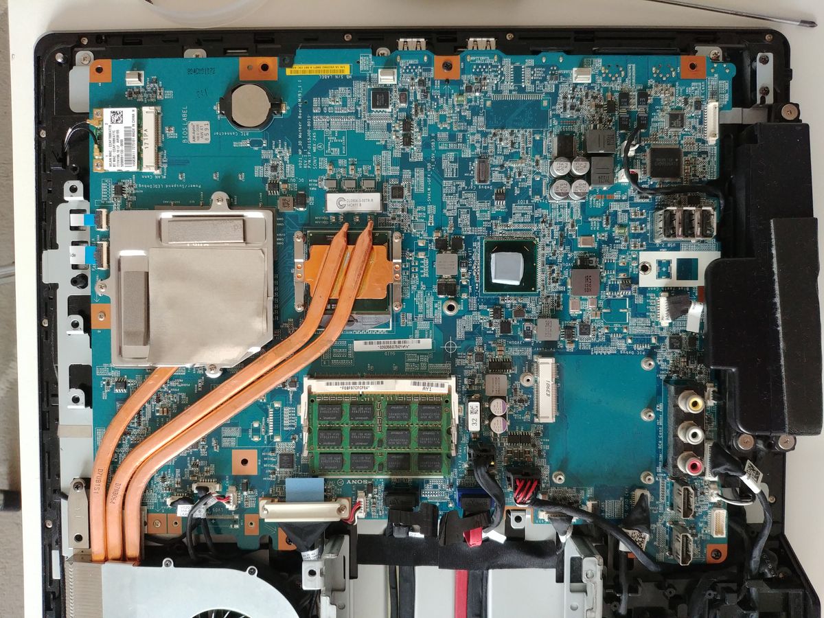

Всем привет,
поменял термопасту(mx4) на процессоре и видеокарте моноблока sony vpcl22z1r , делал аккуратно, сколов на процессорах не оставил, на нес тонким слоем. после чего собрал компьютер и запустил, но работает не корректно: запускаются кулеры, запускается жесткий диск(начинает шуметь, слышно как работает), но экран не включается. Также есть индикаторы подачи питания, загрузки жесткого диска и беспроводной сети из них горит только индикатор питания,  а остальные нет (в штатном режиме горят все).
Пробовал запускать без оперативной памяти и жесткого диска, результат тот же. Блок питания исправен.
Также при разборке отвалились некоторые крепления для болтов (2 шутки) может в этом проблема ?
Помогите, у кого было что нибудь подобное, как справились с ситуацией?

Здравствуйте.
Проверьте, все ли шлейфы при сборке были правильно воткнуты в разъемы.

Посмотрел все возможные шлейфы, все на месте. Компьютеру 9 лет - некоторые шлейфы даже не вытаскиваются, такое ощущение что они срослись )
Конструкция теплоотвода сделана так, что для чистки/замены термопасты нужно  снять только его, никакие шлейфы отключать не надо. Единственное, что отключается при этом это жесткий диск и DVD- привод (дисковод)
Как думаете, в чем может быть еще проблема?

Из того, с чем сталкивался, именно забывал какой нибудь шлейф воткнуть на место. Сам обычно в таких ситуациях шел от те операций, что были выполнены. То есть полностью повторял то, что делал и по новой собирал. Со второго раза на удивление и забытым винтам место находилось, и работать все начинало. Но это видимо все от недостатка опыта 😶
Быть может, при установке системы охлаждения какой нибудь кабель слишком сильно натянули, и он в разъеме перестал нормально контачить?
