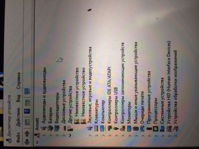

Добрый день! У меня старенький Sony Vaio SVP132A1CV с ОС Windows 8, долгое время не пользовался им, но достал и заметил, что перестала полностью обнаруживаться сетевая карта и абсолютно невозможно установить соединение с интернет, перепробовал переустановку кучу драйверов через usb-drive с другого компьютера, но все безуспешно. Кто-нибудь сталкивался с такой же проблемой?

В диспетчере устройств при обновлении показывает как 2 неопределенных устройства, но никак эти драйвера не получается установить. То есть абсолютно другого решения не было как внешнюю USB карту использовать?

Для неопределенных устройств ID оборудования из диспетчера устройств покажите, посмотрим к чему они относятся. И текстом и скриншотами на всякий..

Дело в том, что система не обнаруживает их вообще как определенное оборудование, вот пара скринов!

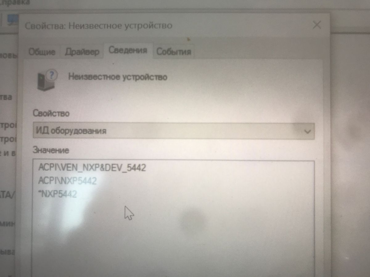

Вкладка "Сведения", выбрать "ИД оборудования".

по ИД оборудования установил оба драйвера, теперь нет неизвестных устройств в списке оборудования, но сетевая карта по прежнему не определяется, как можно исправить данный факт?

Остается только вариант с внешней сетевой картой.
