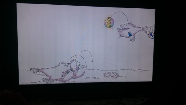

Witajcie,

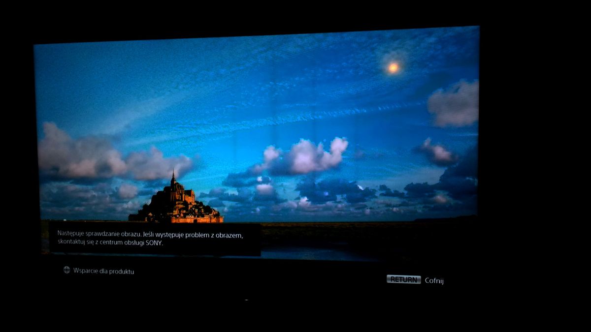

telewizor kupiony w lipcu tego roku. Zaczęły pojawiać się regularne paski na ekranie, załączam zdjęcia. Drugie zdjęcie jest przyciemnione, żeby lepiej było widać problem. I tu pytanie: da się coś zrobić (ktoś już miał podobną sytuację?), czy zgłaszać naprawę?KDL-40WE660 - 1.jpgKDL-40WE660 - 2.jpg

Proszę zresetować telewizor do ustawień fabrycznych, żeby upewnić się że nie jest to problem z oprogramowaniem. Jeżeli sytuacja nie ulegnie zmianie to zostaję tylko wizyta w serwisie, na pierwszy rzut oka wygląda na problem z podświetleniem. Sam korzystam z 40we6 jako drugiego telewizora i nic takiego nie zaobserwowalem.

Dziękuję za sugestię. Zrobiłem przywrócenie ustawień fabrycznych i odłączenie TV od sieci. Niestety nic to nie dało. Zgłosiłem sprawę do serwisu i czekam na kontakt. Tak z ciekawości jak długo czeka się na telefon z serwisu?
Załączam fotkę w pełnej "krasie" pokazującą problem.IMG_20191122_182301 (2).jpg

Wizyta serwisanta była dość szybko. Zakwalifikował telewizor do wymiany i teraz czekam na wymianę. Chciałem tutaj przypomnieć zasadę, że "punkty otrzymuje się za pochodzenie". Oznacza to, że należy dowiadywać się często jaki jest przebieg realizacji zgłoszenia. Należy uzbroić się w cierpliwość przy próbie dodzwonienia do serwisu. Średni czas oczekiwania na połączenie to pół godziny. Dobrze jest mieć numer zlecenia z serwisu, a nie z centrum Sony. Serwisant jest uprzejmy i chce być pomocny. Po zgłoszeniu naprawy należy się upewnić, czy mają wszystkie niezbędne dane takie jak np. kopia faktury, bez której sprawa zostaje zamrożona o czym serwis nie informuje.

Telewizor wymieniony. Wprawdzie nie na nowy, ale z tego samego roku produkcji. Może to i lepiej, bo jak ma przepracowaną jakąś ilość godzin, to usterka powinna była się ujawnić. Na razie jest wszystko w porządku. Gwarancja biegnie od nowa, dwa lata.
