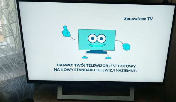

TV Bravia KDL 32WD750 odbiera DVB-T2 (HEVC)
Telewizor TV Bravia KDL 32WD750 bez problemu odbiera DVB-T2 (HEVC), co można sprawdzić przy użyciu kanału "Sprawdzam TV" - jeżeli widać obraz i słychać dźwięk telewizor odbiera HEVC.

No wygląda na to że będzie odbierał. Jest też na liście zgodności producenta
profile.country.PL.title
beniuasia0
Użytkownik
To jest trochę dziwne ponieważ nie ma go na liście zgodności. Jest wymieniony w wyjątkach.
** Z wyjątkiem: KDL-32RD430, KDL-40RD450, KDL-32WD600, KDL-48WD650, KDL-40WD650, KDL-49WD750, KDL-43WD750, KDL-32WD750

Support Sony w wątku obok twierdzi, że model KDL-32WD750 jest na liście zgodności.
Poza tym zdjęcie z pierwszego postu przedstawia właśnie mój KDL-32WD750.

Dzień dobry.
To co widać i słychać na Twoim KDL-32WD750 odbierając sygnał testowy na kanale 28 dowodzi tylko dwóch faktów.
1. Odbierasz sygnał DVB-T, a nie DVB-T2
2. KDL-32WD750 prawidłowo interpretuje strumień wytworzony przez HEVC 8bit ale nie może skorzystać z HEVC 10bit.
Mówiąc prosto - po implementacji DVB-T2, KDL-32DW750 utraci możliwość odbioru telewizji naziemnej w Polsce.
