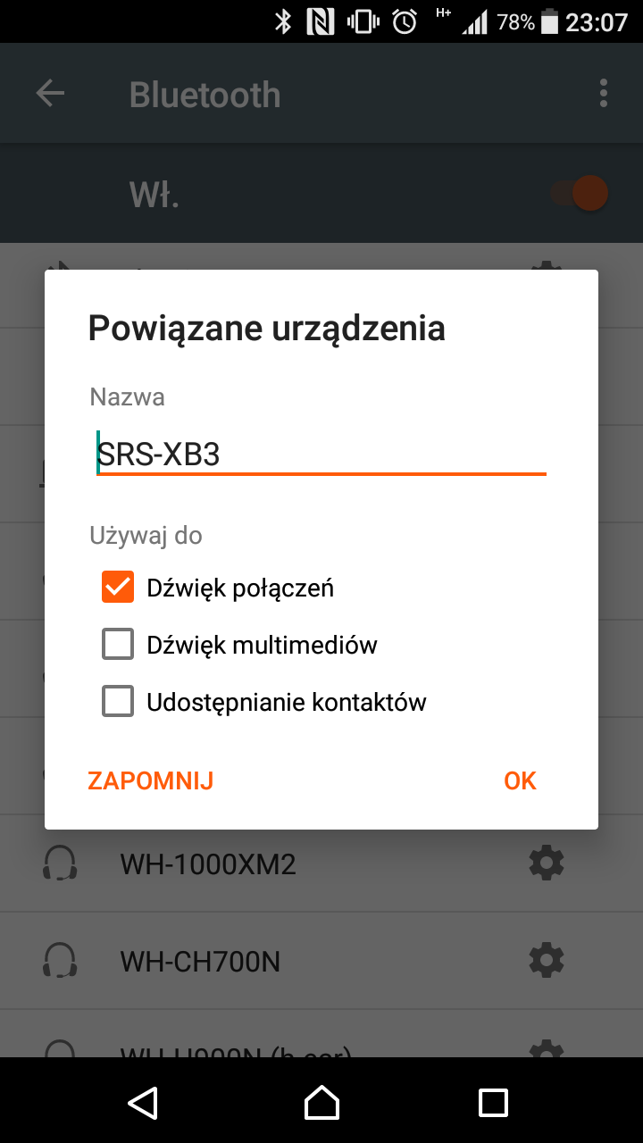

Witam,
Sprawdź w ustawieniach BT smartfonu dla SRS-XB10 czy masz ustawione odtwarzanie mutimediów. W smartfonie Sony wygląda to jak poniżej:Screenshot_20180628-230736.pngScreenshot_20180628-230736.png
Pozdrawiam

Czytalem Twoja odpowiedź przed napisaniem swojego postu.
U mnie w ustawieniach są tylko dwie pozycje które można włączyć:
1. Dźwięk telefonu. Połączono z funkcją audio telefonu. (ta która jest domyślnie włączona)
2. Udostępnianie kontaktów. Używaj do udostępniania kontaktów.
Jak wspomniałem w aucie analogicznie po Bluetooth muzyka gra bez problemu, tylko po włączeniu BT, od razu pojawia się w głośnikach (oczywiście po wybraniu w aucie źródła BT)
