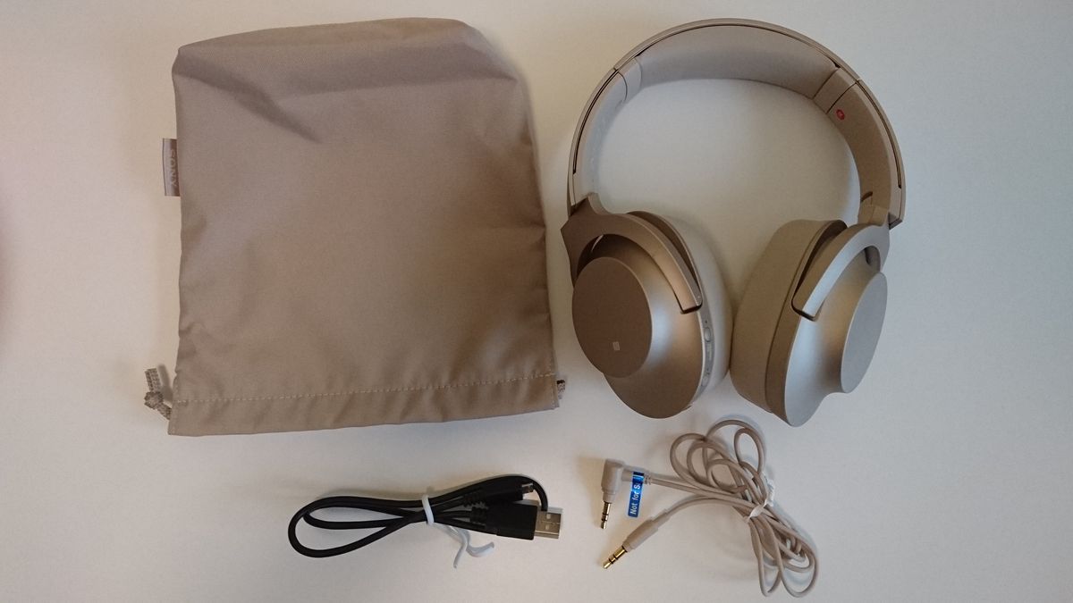

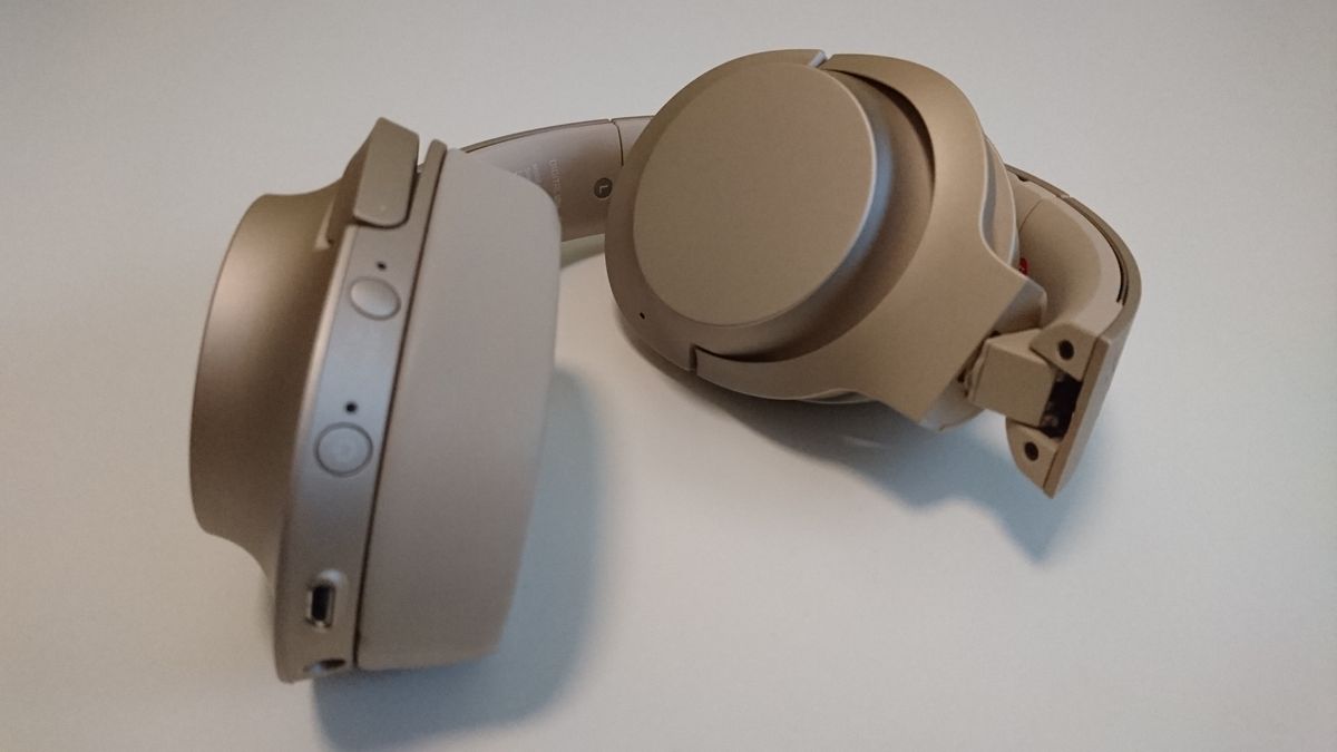

WH-H900N to słuchawki typu zamkniętego i jak już wspomniałem dynamicznego wyposażone w 40mm przetworniki kopułkowe z cewką dźwiękowa CCW. Mogą być używane zarówno jako bezprzewodowe jaki i przewodowe. W zestawie ze słuchawkami znajduje się kabel USB, kabel audio typu mini jack oraz etui. Sony w przypadku „h.ear on 2” zmienił nieco kolorystykę słuchawek - kolory są mniej intensywne. Testowany przez mnie model był w kolorze bladozłotym. Jakość wykonania względem MDR-100ABN się nie zmieniła i nadal nie można jej nic zarzucić. Na lewej słuchawce znajdziemy przyciski włączania/wyłączania/parowania oraz funkcji redukcji hałasu, gniazdo USB służące do ładowania, gniazdo audio, mikrofon oraz moduł NFC. Zmiana natomiast nastąpiła na prawej słuchawce, z której zniknęły wszystkie przyciski na poczet panelu dotykowego o którym wspomnę w dalszej części.

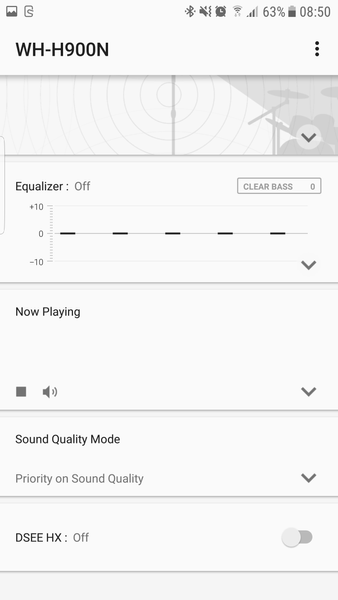

Warto na początek zainstalować apke Sony Headphones i spróbować w Sound Quality Mode ustawić na priorytet jakości. Być może DSEE HX wyłączyć.

Jak napisałem wcześniej, jestem pewny, że NC jest włączona. Dla czego tak uparcie chcecie mnie przekonać, że popełniłem jakąś bagatelę??? Podsyłam screenshoty z aplikacji, żebysmy juz skończyli tę polemikę.
Słychać włączanie NC i zmianę/różnice w trybie AS, jednak szum nadal wystepuje. Jest cichszy niz w AS, a jednak nadal występuje i mocno przeszkadzaw odsłuchu.
