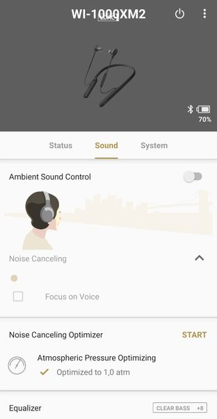

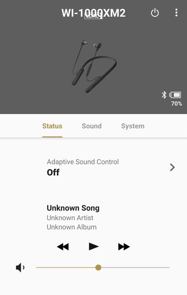

Od samego początku zauważyłem, że bateria w moich słuchawkach bardzo szybko się rozładowuje. W sumie po wielu obserwacjach i eksperymentach z ustawieniami – słuchawki średnio wytrzymują 10-11 godzin z czego głównie na czuwaniu. Zgadza się to ze specyfikacją tylko jest jeden szkopuł – tak samo szybko się rozładowują gdy powyłączane są wszystkie aktywne systemy jakie znalazłem w menu.
Screenshot_20210505-145721.jpgScreenshot_20210505-145721.jpgScreenshot_20210505-145743.jpgScreenshot_20210505-145743.jpg
I tutaj mam pytanie jeśli ustawienia w aplikacji mam tak jak na screenach czyli „Adaptive Sound Control – OFF” i „Ambient Sound Control – OFF” to oznacza że są powyłączane „redukcja hałasu"  i "dźwięki otoczenia”?  Bo jeśli tak to gdzie te max 100 godzin czuwania? A jeśli nie to powiedzcie jak to uzyskać. Niech to będzie 50h czuwania. Ale nie 10h z których jest jakieś pół godziny rozmowy i godzina słuchania muzyki – a potem na 3,5h do ładowarki.

@K.Adam  napisał(a):
na infolinii Sony przeczytali mi specyfikację i zaproponowali serwis, w sklepie SonyCenter nawet do specyfikacji nie spojrzeli tylko odesłali do serwisu.
Hej,
Z opisu wynika, że jest problem z żywotnością akumulatora, a jedyna droga do weryfikacji jego stanu to serwis.
 Jedyne co mi przychodzi do głowy, to wyłączenie kodeka LDAC (ustawienie jakości na priorytet połączenia, a nie jakości dźwięku).
Generalnie ten model jest mniej udany pod względem żywotności baterii niż pierwsza wersja. Być może analiza recenzji w sieci przed zakupem pozwoliłaby uniknąć rozczarowania.
