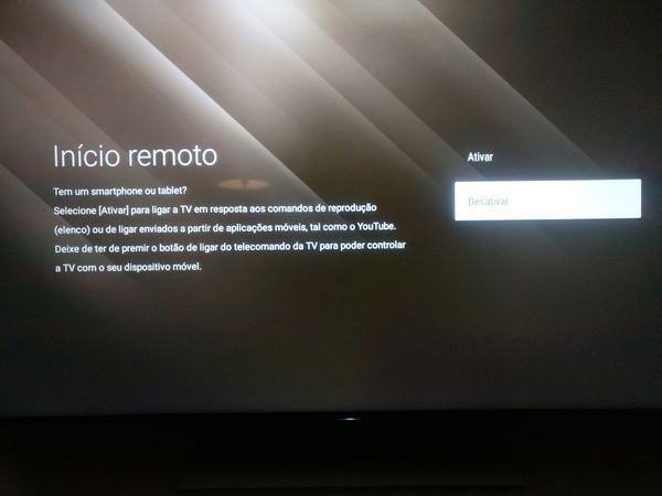

tenho uma bravia kd55xe9005 e não sei o que fiz, mas ela agora depois de a desligar, volta a ligar-se sozinha!!
o que puderá ser!?

@huconce desde já obrigado! ela liga-se passado algum tempo depois de a desligar...
só amanhã é que posso confirmar, mas a Sony diz que também pode ser do BRAVIA Sync.
depois envio feedback!!
obrigado!

desliguei o bravia sync mas continuou a fazer o mesmo... fiz reset!! até ver tudo bem ;D
desta vez nao seleccionei o activar atraves de telemoveis... se calhar era isso!!

Realmente esqueci-me totalmente que poderia ser disso...
Mas daquilo que me recordo acho que tenho isso ligado e nao acontece isso, contudo tem alguma logica que possa ser dai o problema..
